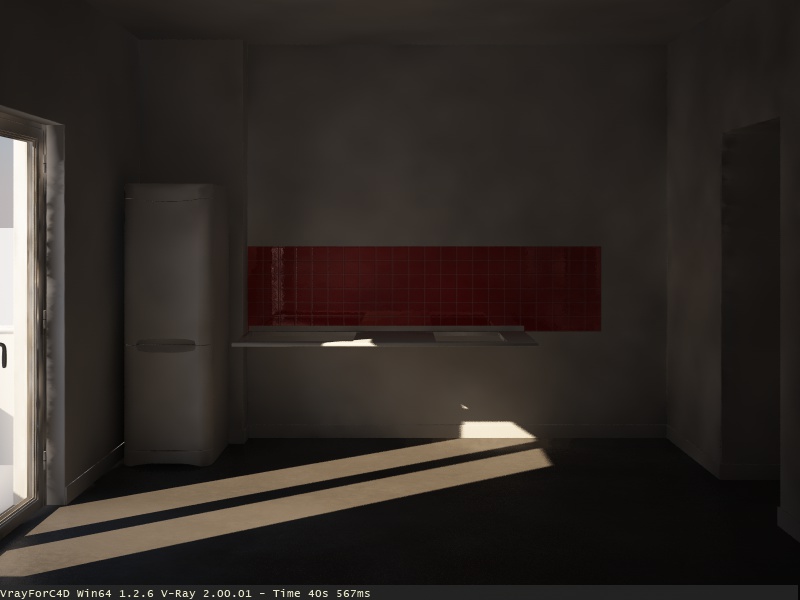

che valori hai dato alla cam nel render in cui è presente solo il sun e lo sky? :)
flowbox
Posts: 2545
Re: Wip Cucina da principiante
Post by flowbox »
iso 100
fstop 6.5
shutter 200
morph
Posts: 2000
Post by morph »
allora c'è qualcosa che non quadra, con le tue stesse impostazioni, solo con il sun, la mia illuminazione è questa... :o

ho provato a modificare la mia stanza utilizzando le tue indicazioni, il problema risiede nell'utilizzo dei materiali...praticamente con i pochi che ho inserito in scena, si passa da questo:

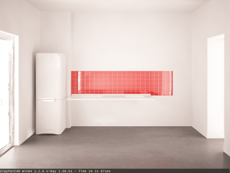

a questo:
e quindi ora devo capire se continuare con i settaggi camera che mi suggerisci a li devo ancora alterare per adattarli al modello con quei materiali applicati :)
tu cosa ne pensi?
ps, a cosa ti riferisci quando dici che ci sono altri settaggi pasticciati? io non ho toccato nient'altro... :-((
