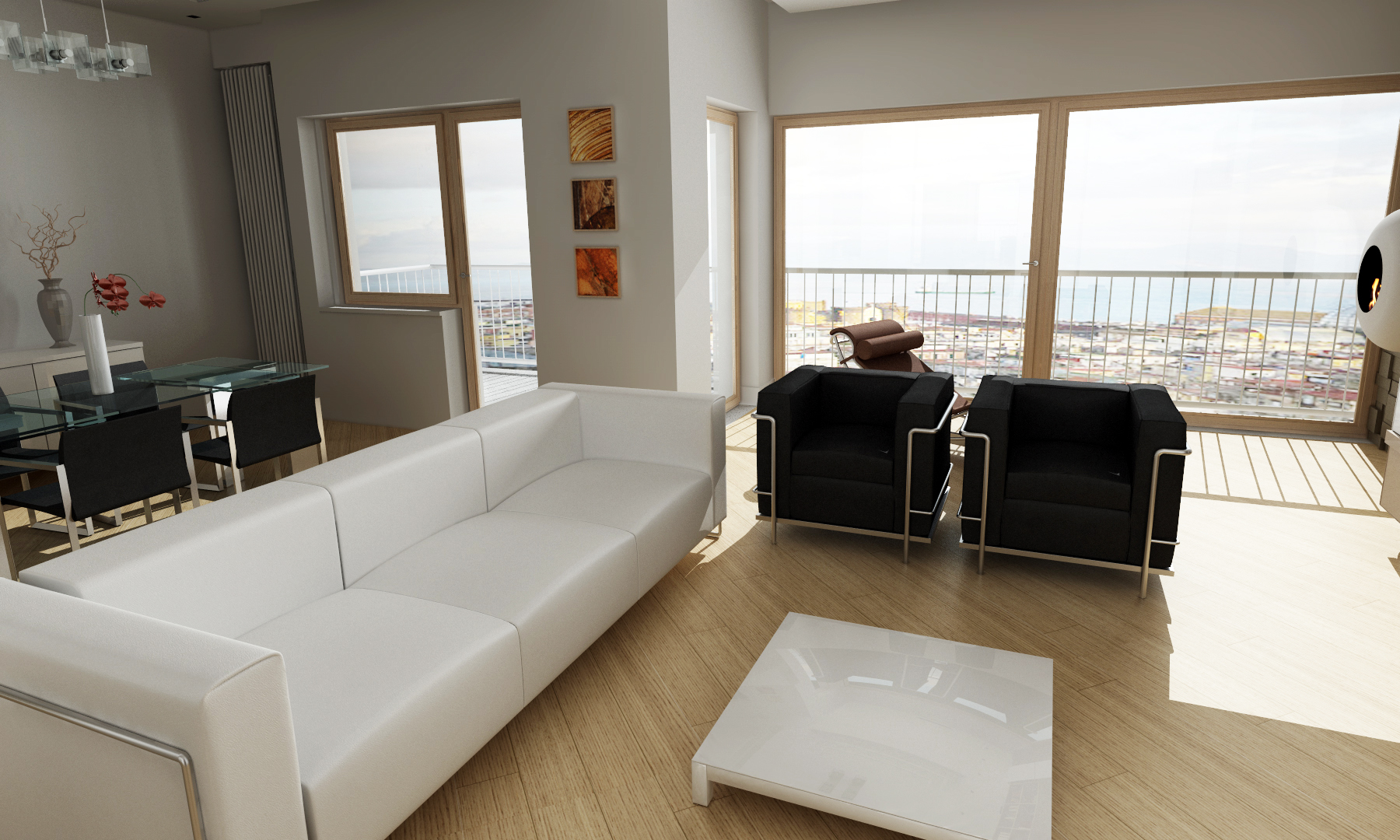

Ciao ragazzi, ancora una volta ho bisogno del vostro aiuto.
Sto realizzando un interno e sono alle prese con uno sfonfo panoramico che ho attaccatu su un pannello curvo fuori alle finestre per ottenere un effetto più avvolgente. Bene, purtroppo però non riesco a far passare la luce(luce infinita vraylight) dall'esterno attraverso questo pannello perchè continua a farmi ombra nonostante io lo abbia escluso dalla scena della luce. Come posso renderlo visibile nel rendering lasciando passare comunque la luce non facendogli fare ombra?
Grazie
ALZZ

Questo è l'interno.

Qui la luce passa perchè ho messo una luce cilindrica vray light al di qua del pannello, invece se metto la luce infinita il pannello dove è attaccato il panorama, mi fa ombra.

nel browser oggetti clicchi con il destro ed applichi un vraybridge tags togliendo la spunta da cast shadows

flowbox wrote:nel browser oggetti clicchi con il destro ed applichi un vraybridge tags togliendo la spunta da cast shadows
Ti ringrazio tantissimo, ma non trovo "cast shadows"... come vraybridg ho già vray material... dove sto sbagliando?
Ho trovato devo cliccare sulla tag "Compositing".... deseleziono soltanto castshadows? il resto lo lascio com'è?

no... non il tag compositing, il tag giusto sta in Vraybridge tags ed è vraycompositing
si quello serve per non proiettare ombre

flowbox wrote:no... non il tag compositing, il tag giusto sta in Vraybridge tags ed è vraycompositing
Si, era quello giusto... avevo stralasciato la parola vray.
