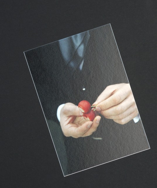

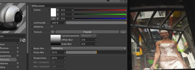

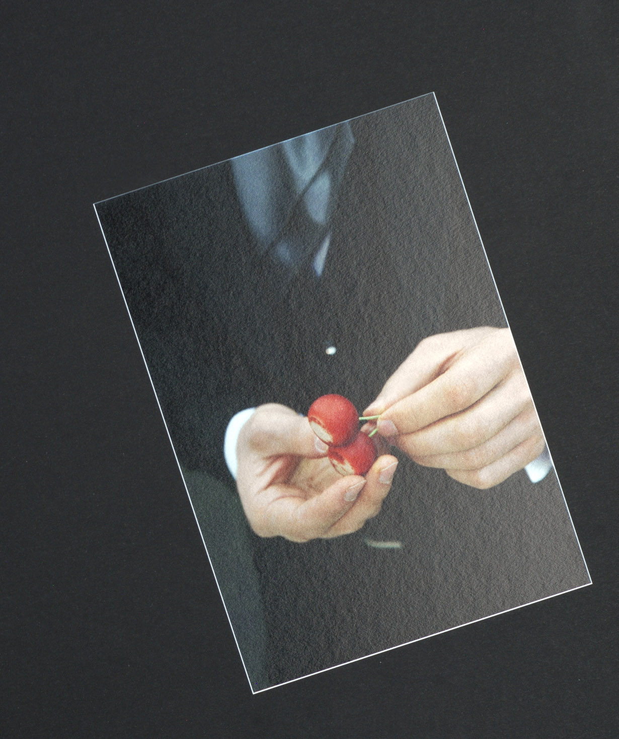

Ciao forum! qualcuno sa dirmi come faccio a creare questo tipo di riflessione omogeneo non specchiata, ho provato aggiungendo sulla riflessione una dispersione per ottenere un risultato migliore visto che è un cartoncino e la trama fa quel effetto ma evidentemente non rispecchia affatto la realtà o almeno avvicinarmi qualcuno potrebbe darmi una mano, grazie :-((

ho provato ma nn vede la riflessioni anche con i parametri al massimo

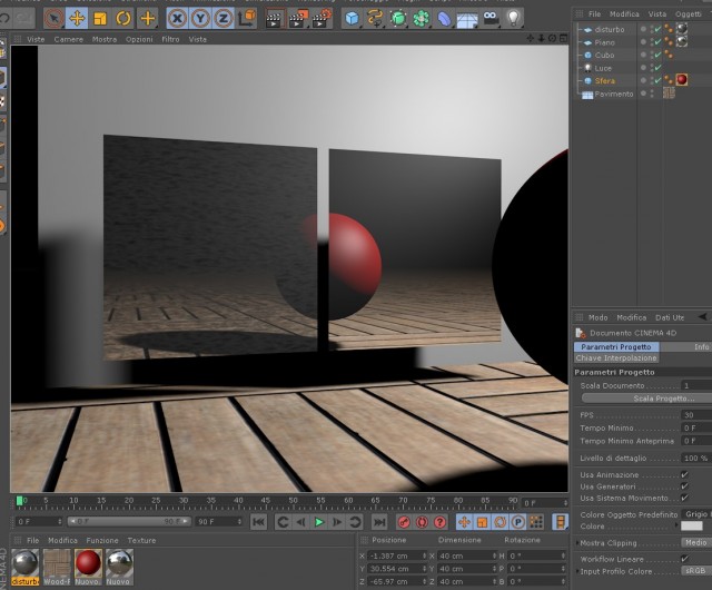

basta che metti un disturbo, settato in base all'effetto che vuoi avere, nel canale della riflessione
ti allego una prova che ho fatto

arcnello wrote:basta che metti un disturbo, settato in base all'effetto che vuoi avere, nel canale della riflessione
ciao____
da quello che ho capito non vuole uno specchio che rifletta ma un immagine su di un cartoncino che simuli la rugosità della carta.

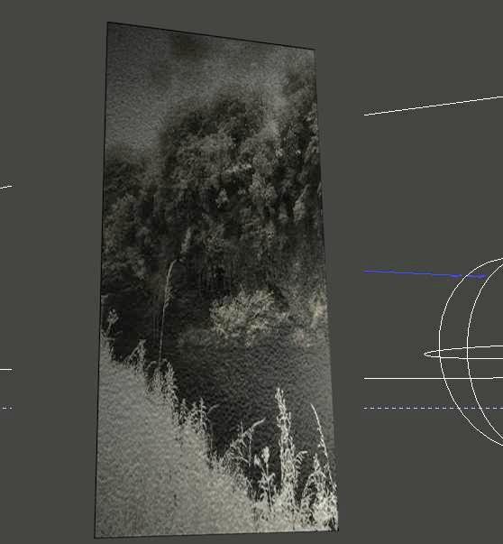

qui ho inserito 6% di riflessione, una leggera specularità e un bump. credo che se giochi su questi 3 parametri dovresti raggiungere l'obbiettivo.

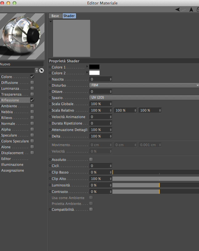

settando solo l'immagine non riesco a dare quel lucido di arcnello che è perfetto con quello che cerco anche sé il disturbo come il cartoncino non lo trovo e non so come fare pfiu mentre pierluigi hai messo un bump interessante che textura hai usato?

ho inserito un semplice disturbo nel bump solo per rendere la superfice "mossa"
