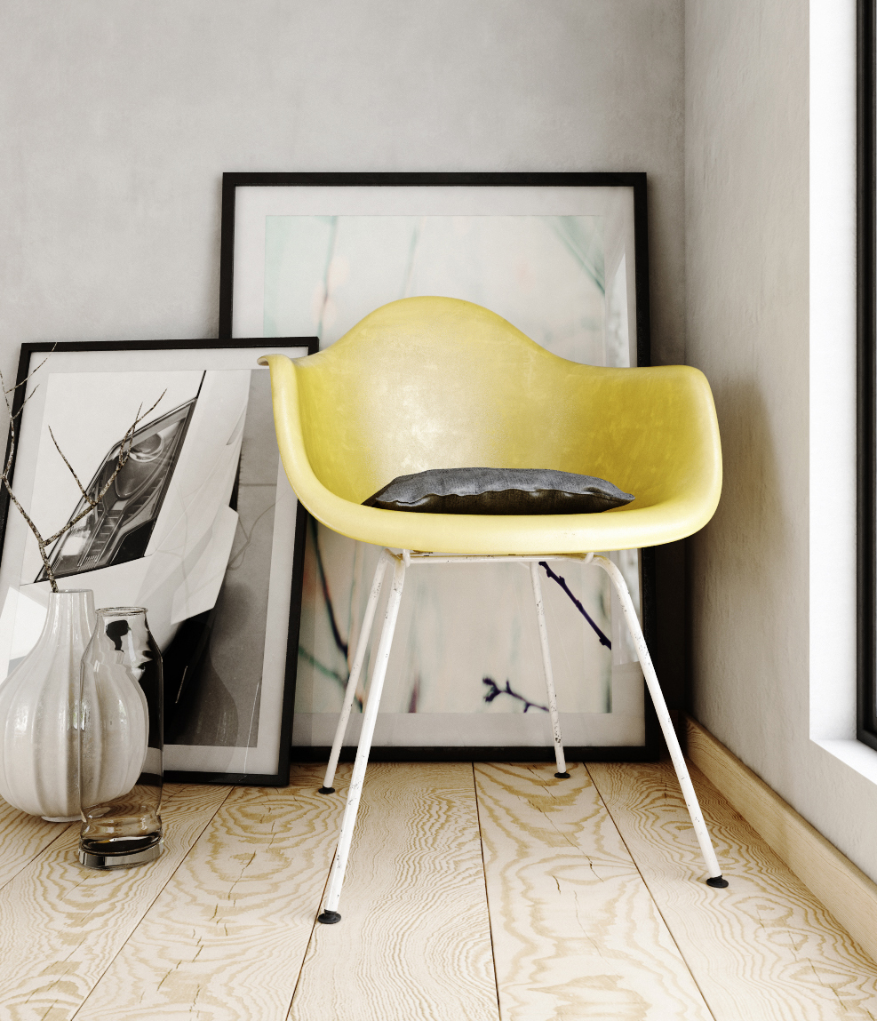

Ciao a tutti...dovrei realizzare un materiale plastico per una seduta di quel tipo leggermente ruvido...per intenderci da sedute delle sale d'attesa....però vorrei che avesse un aspetto leggermente rovinato con quell'effetto tipo graffiatura...non il solito color plastica uniforme...non so se sono stato chiaro a sufficenza....vi posto un render di esempio...spero possiate aiutarmi grazie in anticipo...
P:S l tasto cerca l'ho usato ma non ho trovato ciò che intendvo ...se c'è è non lo visto mi scuso in anticipo
Se non la trovi gia fatta ti tocca lavorare di PS con i pennelli.
Nuovo file
4000x4000
fondo colore/mappa che vuoi
di pennelli (brush) ne trovi a bizzeffe
buon lavoro

ahahaha ottimo non ho mai provato a fare questo genere di cose...ma credo che sia il momento di iniziare =)...quindi tu dici di usare solo i pennelli per creare quell'effetto?
forse ho risolto...se ottengo un risultato decente posto
sono riuscito a ottenere un risultato che non mi dispiace....dovevo solo svegliarmi un pò eheheh magari poi posto il materiale se qualcuno lo vuole almeno c'è
