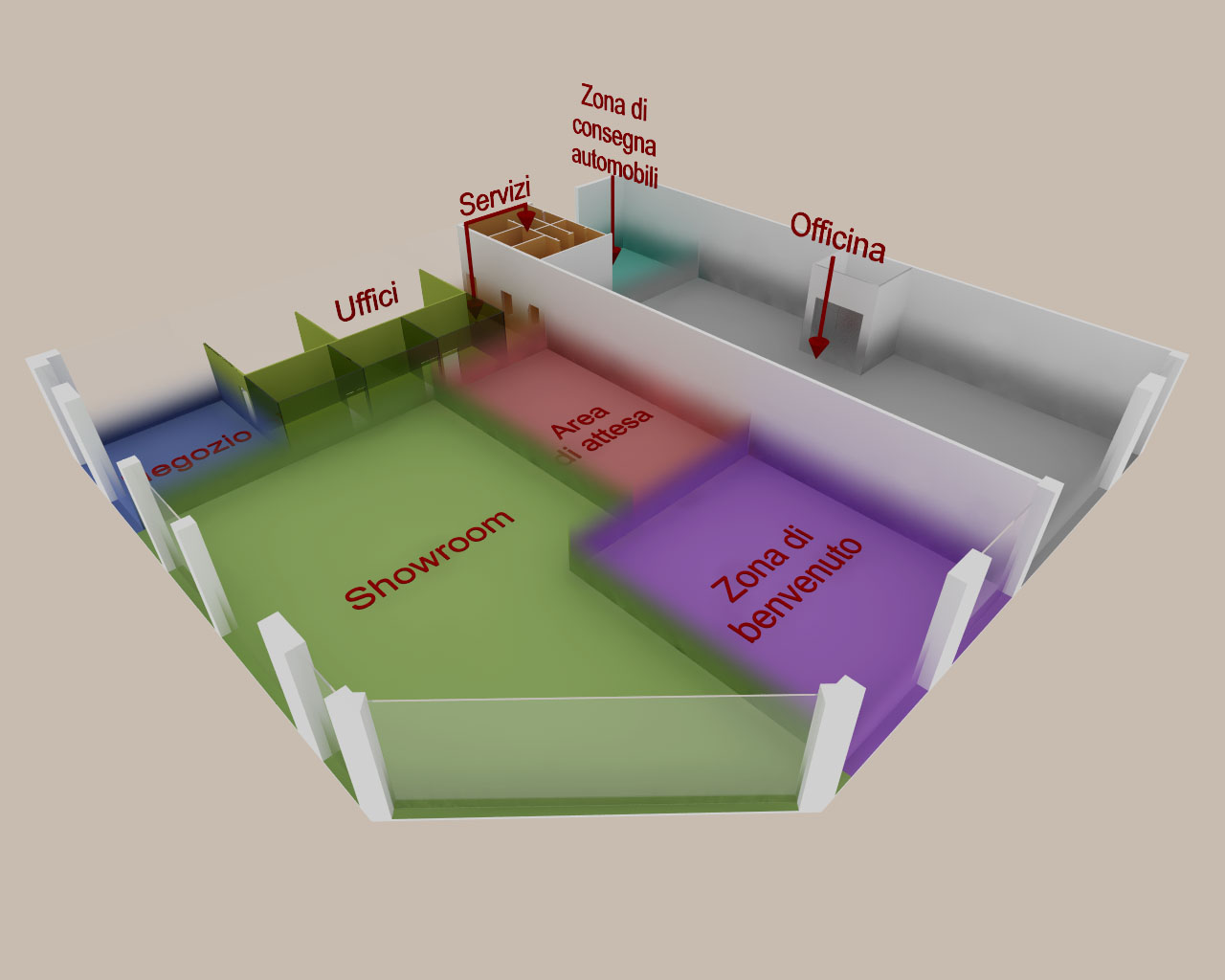

Mi spego meglio, l'effetto che vorrei ottenere è quello delli'mmagine, come vedete i bordi sono sfumati, io vorrei ottenere lo stesso effetto su tutta la superficie!!!! Potete aiutarmi???? Grazie...
Re: materiale sfumato

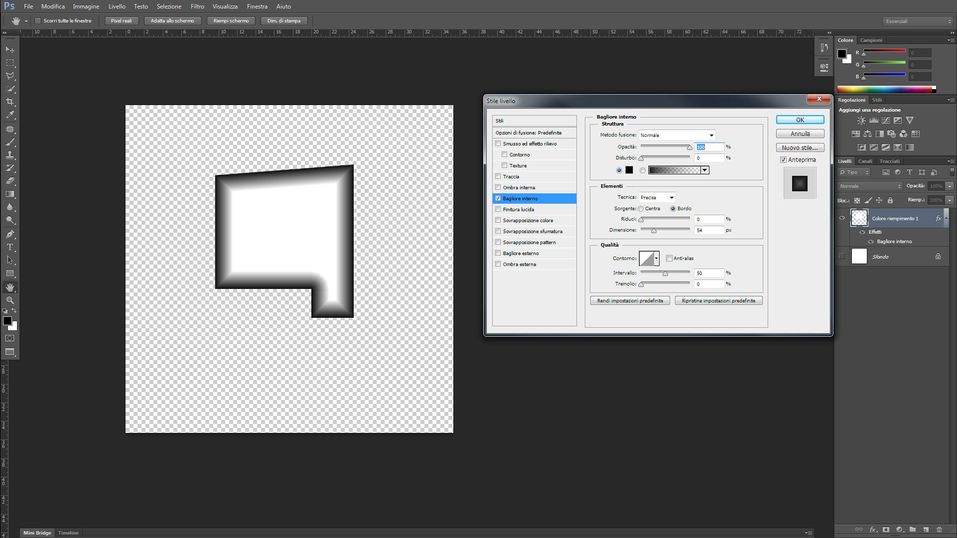

c'è da fare solo un gradiente in bianco e nero da mettere nel material weight.
lo metti sui muri in mappatura cubica e lo adatti all'oggetto
il colore lo scegli nel diffuse, con o senza gradiente a seconda di quel che vuoi fare, se è un colore unico anche senza

su tutta la superficie quale?
potresti mettere un fresnel in un nullo che contiene tutto..

dipende allora dal tipo di forma che hai x il pavimento, in questo caso lo fai in un attimo in photoshop e metti la mappatura piatta o cubica adattata all'oggettowolvesiena wrote:nell'immagine che ho allegato io, lo showroom, per esempio, ha il pavimento verde con le sfumature laterali verdi, vorrei che quelle sfumature non si limitassero al bordo, ma si estendessero anche al centro, sopra la scritta showroom, ocupando interamente la zona verde...
