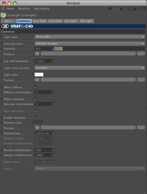

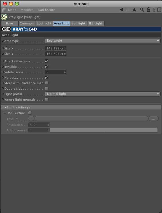

i parametri della luce area sono come in allegato. so bene che le subd a 8 sono molto basse...e di solito non lascio spuntato no decay. cmq sia davvero va considerato che mi sono trovata davanti al problema nella fase super-iniziale del render, quindi non ho curato ancora i parametri (stessa cosa vale per i parametri di render che posto tra poco). magari come modus operandi è sbagliato...anzi sicuramente lo sarà. io non sono esperta di render...sono un architetto e mi tocca farli perchè nel mio studio me li chiedono...ho cercato di imparare da me, tra tutorial e forum, ma il tempo è quello che è.
ho seguito il tuo consiglio portando le subd a 32 e spuntando 'store with irradiance map', ma nn ha risolto il problema delle macchie per ora.

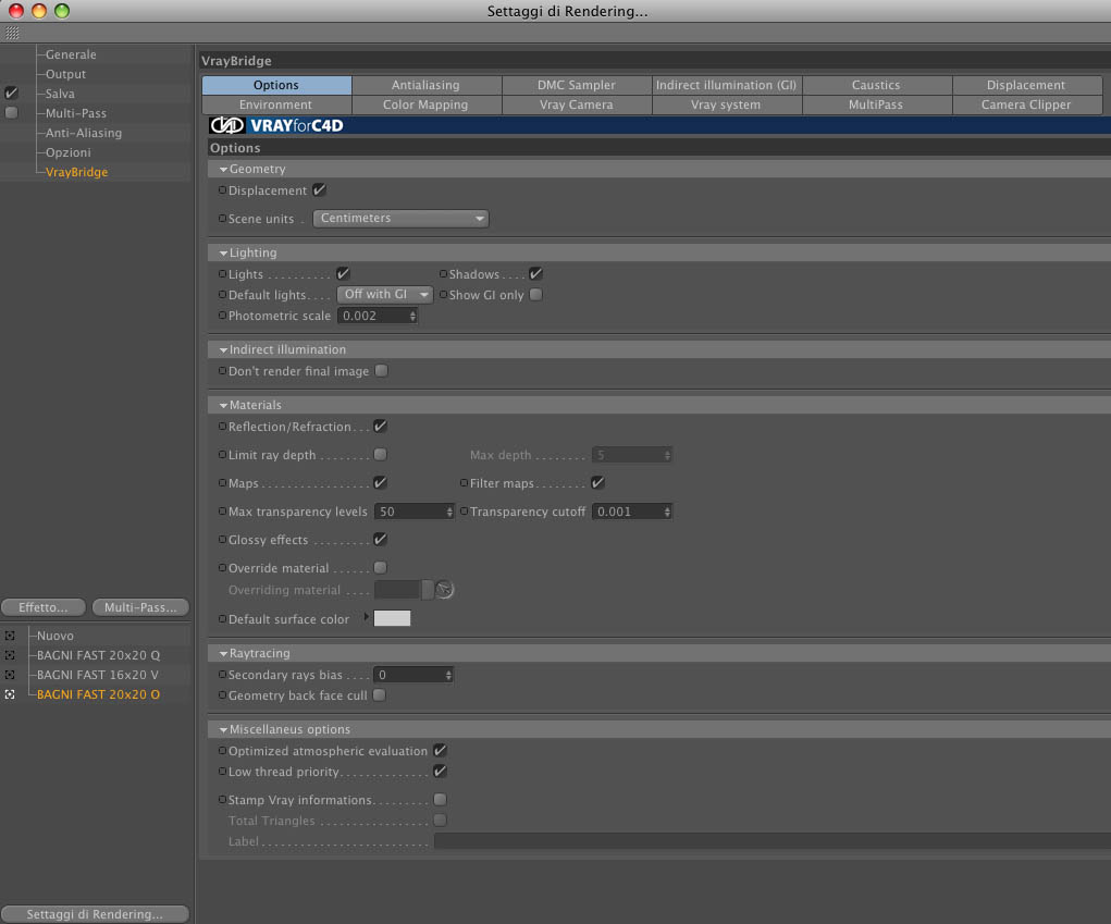

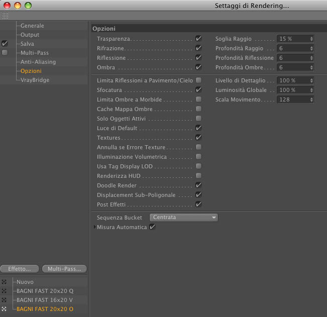

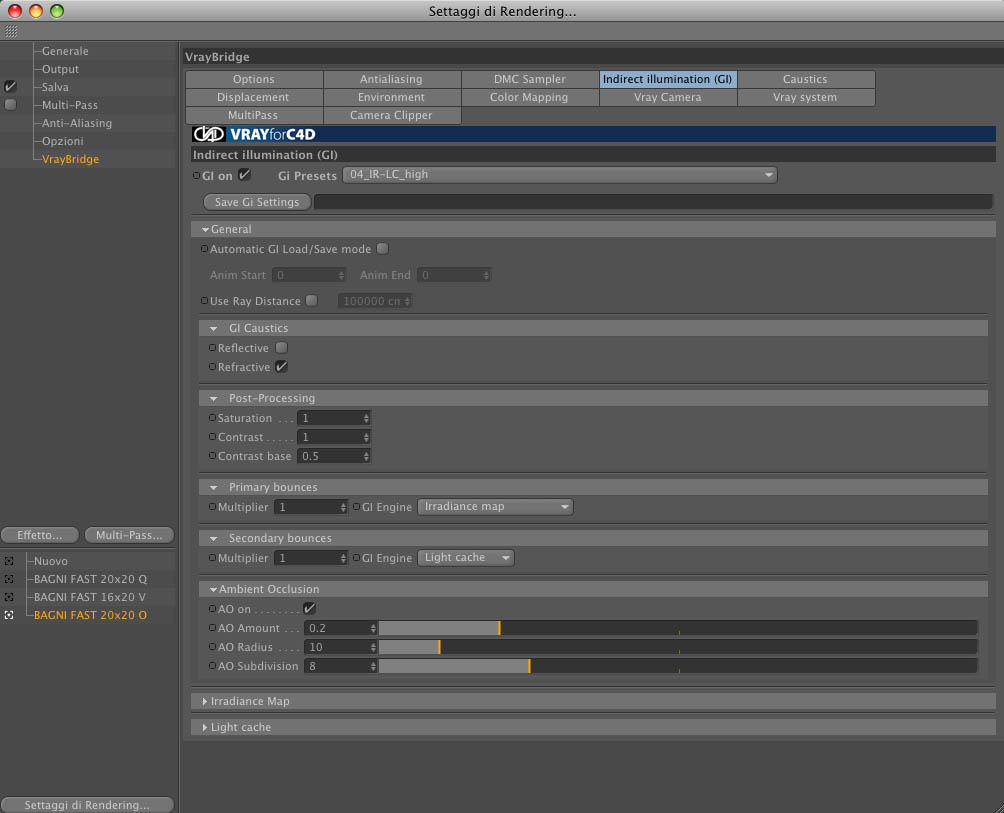

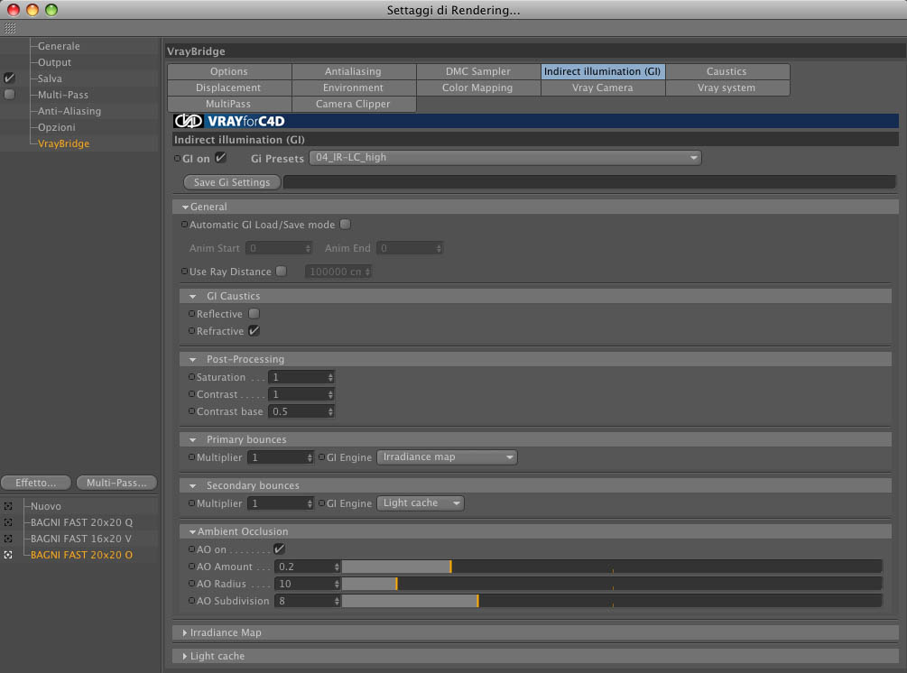

allego i parametri di render...in realtà lascio tutto impostato come di default, essendo la mia esperienza poca e le pretese basse. l'unica cosa che cambio è in genere i parametri della GI. e cmq li cambio copiando i settaggi suggeriti dal libro che ho comprato qua (il capitolo 9 del libro, quello su vray), per fare in modo che durante le prime prove i tempi di render siano il più rapido possibile.
