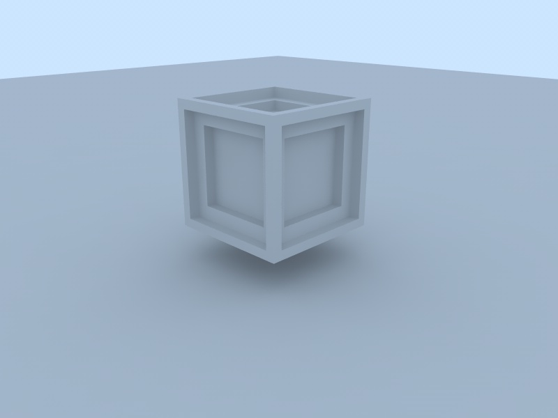

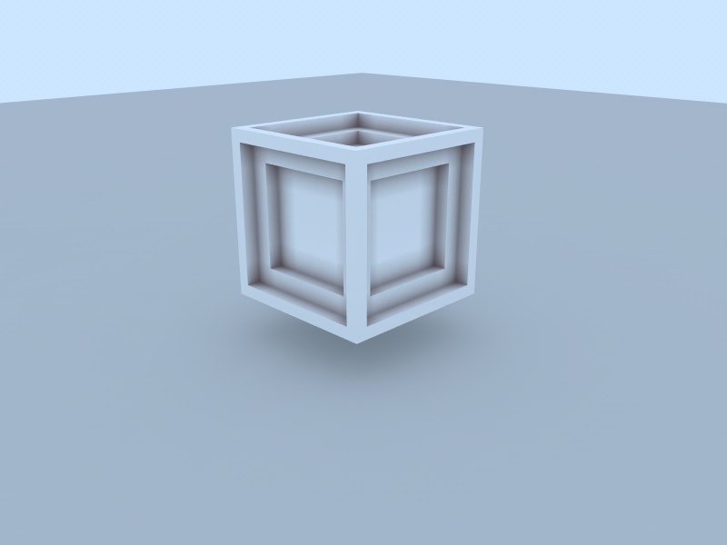

con dirt applicato
con dirt applicato
senza dirt
senza dirt
