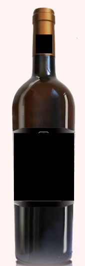

Salve a tutti,
ho un problemino nel ricreare realisticamente il vetro di cui all'allegata immagine!
ho fatto migliaia di tentativi ma nulla di particolarmente buono. Qualche anima pia potrebbe darmi una mano??
Il materiale può essere sia di cinema che di vray.
Grazie in anticipo!!!
bottigliac4dzone.c4d.zip
allego un modello nel caso in cui qualcuno voglia darmi una mano
(99.28 KiB) Downloaded 118 times

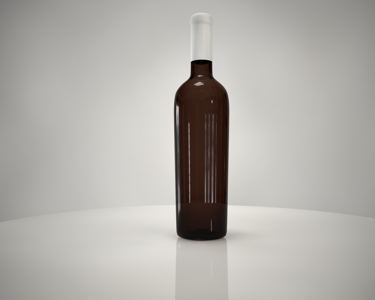

Nel refraction layer del materiale hai provato ad attivare il volume fog parameters? :?
Credo che settato correttamente dovresti riuscire ad ottenere l'effetto da te desiderato... 8-)

vedi questa... ho dovuto correggere un po di cose, tipo la bottiglia alta 200 mt, il vetro spesso 1 mm, ho messo un hdri ed un piano come sfondo per rispettare l'immagine proposta...
è un inizio e andrebbe migliorata
