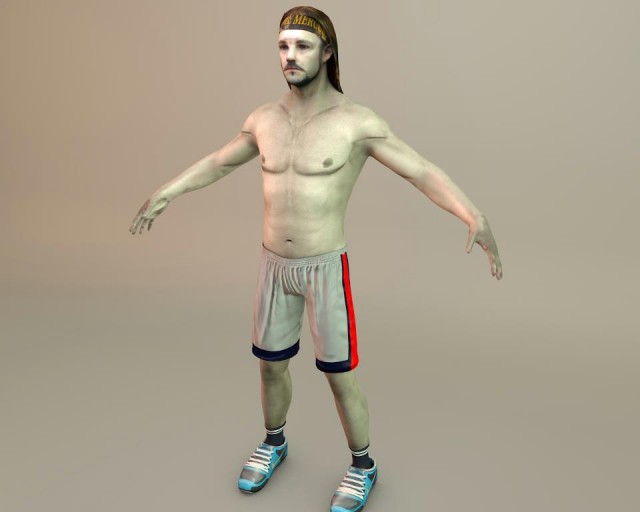

Arkimed wrote:beh quest'ultimo è tutta un'altra cosa... grande Bilico!
Sistema il resto della texture e viene fuori un capolavoro!
Grazie mille del complimento Arkimed.
Altro UP del personaggio.
Tutto questo tempo perchè ho fatto e rifatto N° volte il carachter da 0, non mi ha mai soddisfatto completamente.
Ora sono arrivato a questo risultato, anche se ancora non riesco a capire come fare per far combaciare alla perfezione la normal map in corrispondenza dei tagli.
Chiedo se qualcuno sa aiutarmi perfavore.
Grazie

Direi un ottimo lavoro!
Forse è un pò pallido il tipo? eheheh!
Per il discorso delle normal mi accodo alla richiesta, spesso danno problemini...
BRAVO!
Ryo

Ryoma wrote:Direi un ottimo lavoro!
BRAVO!
Ryo
hehe il tipo pallido sono iooo :D
comunque grazie per il complimento.
Bilico

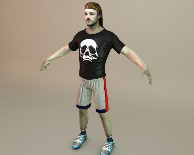

Bilico
Posts: 295
Joined: Fri Jun 27, 2008 10:04 am
Re: [WIP] character per Videogame
Post by Bilico »

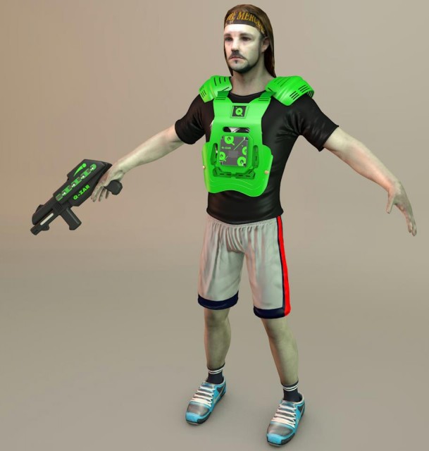

ecco un altro piccolo UP.
Questo dovrebbe essere il personaggio finito del videogame.
Mi rimane ancora da chiarire questo problema che mi danno le normal map nelle zone in corrispondenza dei tagli.
Grazie ciao
Bilico
