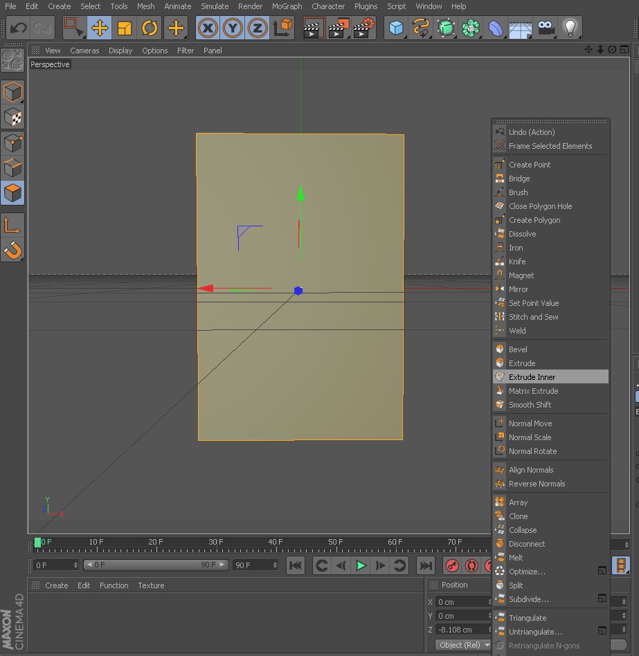

semplicemente usa il comando extrude inner
vedi foto...

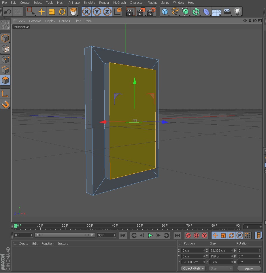

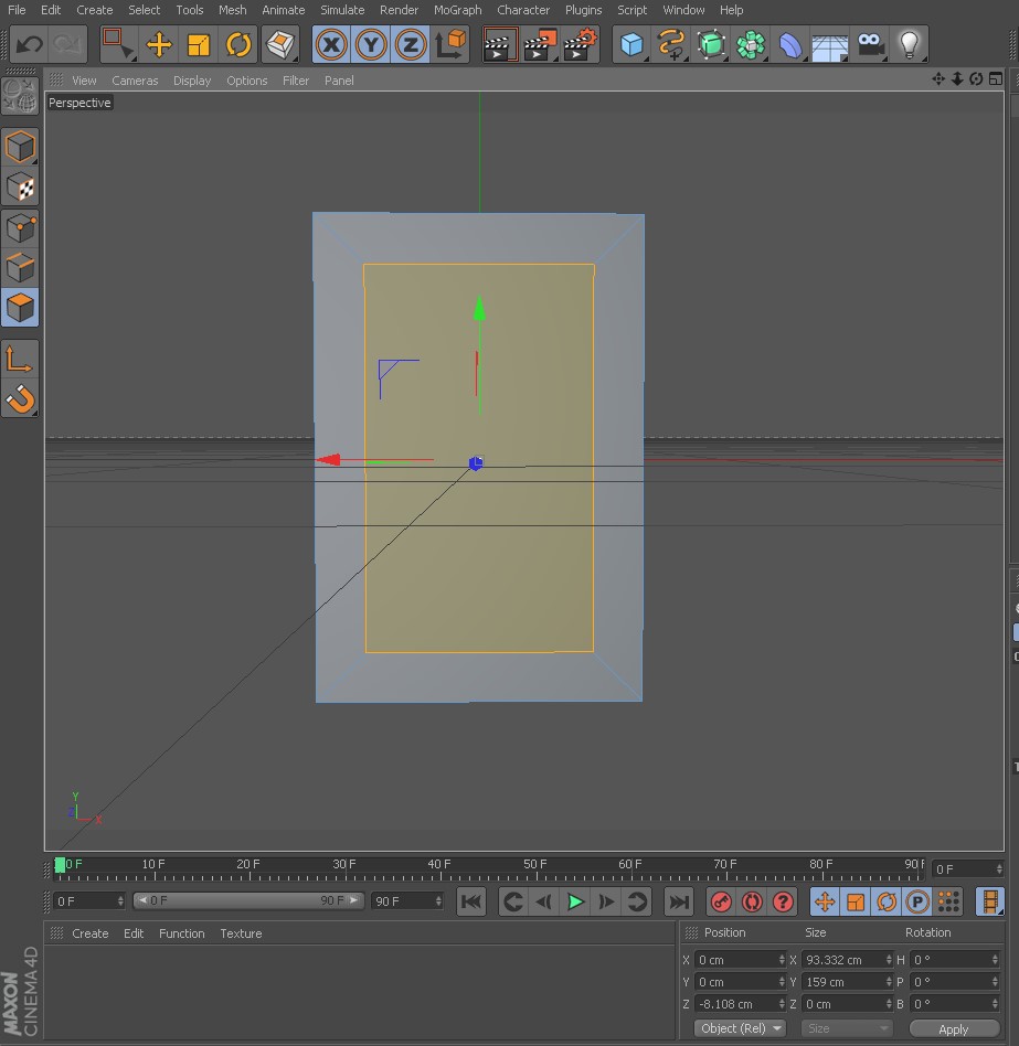

cerberus999 wrote:Ho seguito i tuoi passaggi ma così ottengo l'estrusione di un rettangolo interno, io avrei bisogno di un estrusione solo della cornice come in foto. Ho cercato sui tutorial ma non ho trovato qualcosa adatto al mio lavoro. :P
Seguendo il metodo del buon flowbox, il rettangolo interno lo estrudi (normalmente, non inner) verso l' interno, ed ottieni la cornice. Lo stesso rettangolo lo ri-estrudi internamente e poi estrudi normalmente verso la cornice. Così da ottenere l' effetto del tuo esempio.
