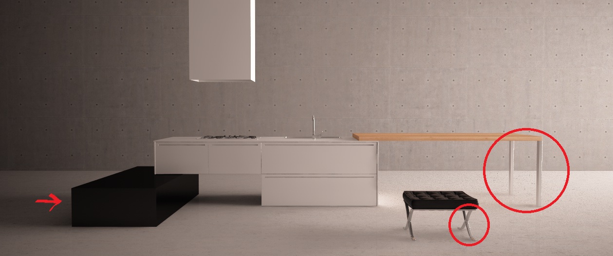

Salve a tutti
1.come posso risolvere quei riflessi strani nelle parti contornate di rosso? sono riflessi normali o ce qualche valore da sistemare?
tendo a precisare che la luce area ha un sub.100 e ogni materiale un reflection gloss.50
2.linee rette frammentate solo questione di antialiasing?
3.il parallelepipedo nero pur avendo smussato gli angoli e un phong a 10 non sembra ancora reale. consigli?
4.commenti generali ben accetti
riflessi...a me sembrano più che altro le ombre proiettate dalla luce :o . se intendi invece le linee bianche ai bordi delle gambe della sedie e del tavolo, allora prova a verificare se la luce è visibile nel render...se non vuoi che si vedano devi togliere la spunta.
però io proverei ad attivare il linear workflow e a mettere il gamma a 2.2.
poi, parere mio nè, ok la cucina minimal, ma la stanza sembra non avere fine..

pardon è piu corretto dire ombre proiettate ma non so per quale oscuro motivo avevo subpixel mapping disattivato. pfiu Dilemma risolto questi sono i cambiamenti

beh, a me sembra che tu abbia messo le cosè li un po' così...
tipo: stanza enorme, cucina nel centro, seggiolino...
niente da dire per la resa, ma ecco, mi sembra che sia una sala da fiera, in cui è entrata una persona ed abbia accesso la luce per vedere cosa c'è dentro, o almeno, a me l'effetto della luce mi ricorda un po' quello...non so se hai capito cosa voglio dire.
poi ovviamente la scena l'hai pensata così, o ti è stata commissionata così...quindi, liberissimo di non ascoltarmi :P
poi...io metterei almeno le sedie :D ehehehe. poi sono scelte tue nè ;)
puoi dirci come hai illuminato la scena??

una luce area sulla destra della scena e settaggi della physical camera

io continuo a non capire che tipo di obbiettivo ti sei prefissato per la scena...ovvero cosa dovrebbe rappresentare(so che è una cucina ovviamente :nono ) una cucina da catalogo?uno stand?una stanza?secondo me dando un contesto alla scena migliorerebbe il tutto....poi ovviamente come ha già detto il buon enzo si tratta solamente di considerazioni personali(anche se ho imparato da questo forum che quelle che vengono spacciate per considerazioni personali spesso portano a miglioramenti rapidi :) )
