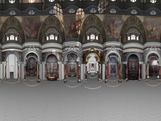

ciao ragazzi, devo inserire una telecamera all'interno di una chiesa modellata e devo fare uno studio in animazione per vedere l' illuminazione su tutta la chiesa. L' effetto della telecamera deve essere come quello indicato in foto.Sapete dirmi che ti po di telecamera devo inserire e come devo gestirla?

se hai bisogno di un rendering come quello trovi negli effetti di cinema4D un filtro che si chiama paroramica o una roba simile che ti fa il rendering a panoramica indicando l'angolo...fa solo ovviamente il rendering e poi lo devi trattare tu con un software che crea i 360 :)

quel tipo di proiezione si chiame equirettangolare,trovi maggiori info qui:
http://sid.ethz.ch/debian/hugin/hugin-0 ... gular.html
