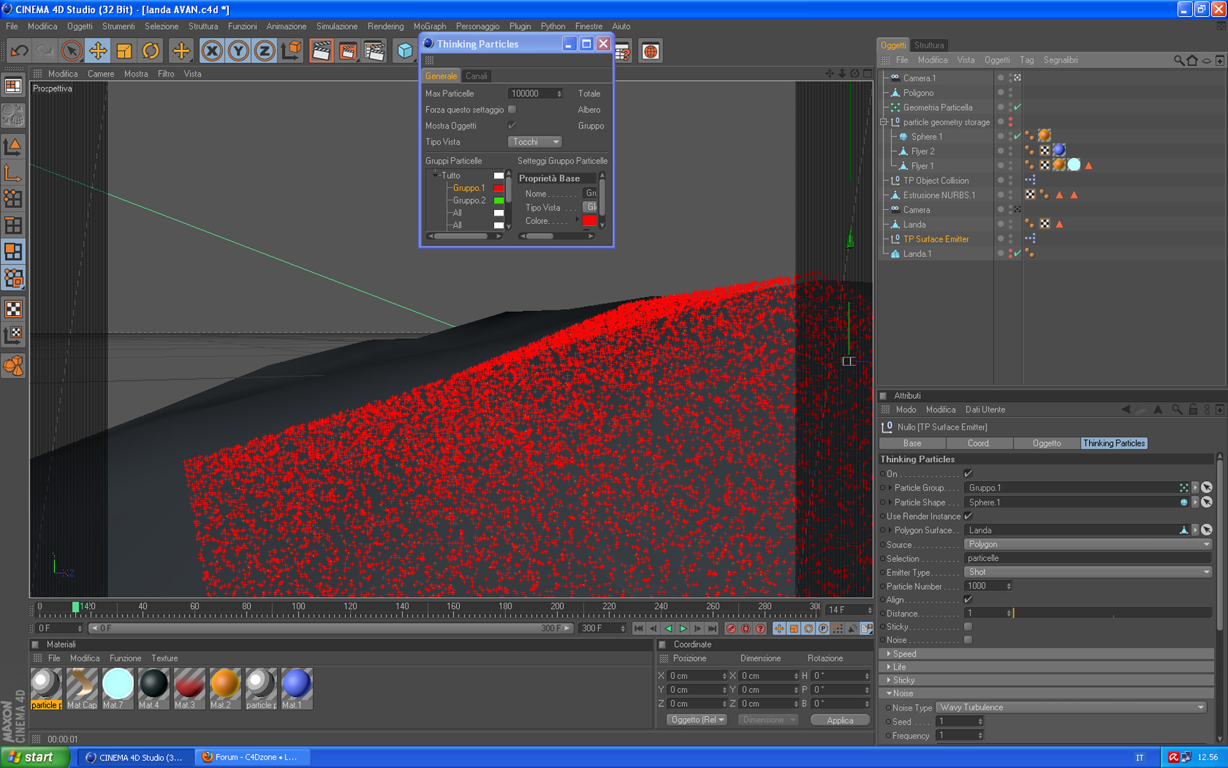

Posto di seguito due shot dei due tp in scena.
Ho impostato lo spin a 100 e ho messo anche un po di frizione.
Non riesco solo a risolvere il problema del fissaggio delle particelle per evitarne la crescita. Cioè vorrei che le particelle non crescano, ma che, se metto il numero a 2mila, siano due mila già dal primo frame e soprattutto non aumentino...
Posto la shot del tp surface per chiederti se ho sbagliato qualcosa...
abe3d
Posts: 1154
Re: Come spostare sabbia da contatto con lettere?
Post by abe3d »
Buongiorno... ;) (mi sono appena svegliato)
Rispondo alla tua domanda (lo avevo già fatto): nello shot del tp surface emitter che hai postato, c'è aperta la finestra delle impostazioni di TP ( quella con i gruppi particella per intenderci), nel parametro max particelle, inserisci il numero totale delle particelle da emettere, adesso è impostato a 100000, quindi, l'emettitore con il parametro shot (che adesso è a 1000) ne emette 1000 per frame fino ad arrivare a 100000...
nardo84
Posts: 75
Joined: Sun Aug 02, 2009 12:11 pm
Post by nardo84 »
ahhhhhhhhhhhhhhh!!!!! :roll:
Sorry, ma non riuscivo proprio a trovare il numero massimo di particelle. Avevo visto che lo avevi scritto già ma sinceramente non lo avevo prop capito. Immagina che il fatto che stava aperta quella finestra di impostazioni di tp è stato del tutto casuale!haahah e meno male che stava aperta quando ho fatto stamp!!
