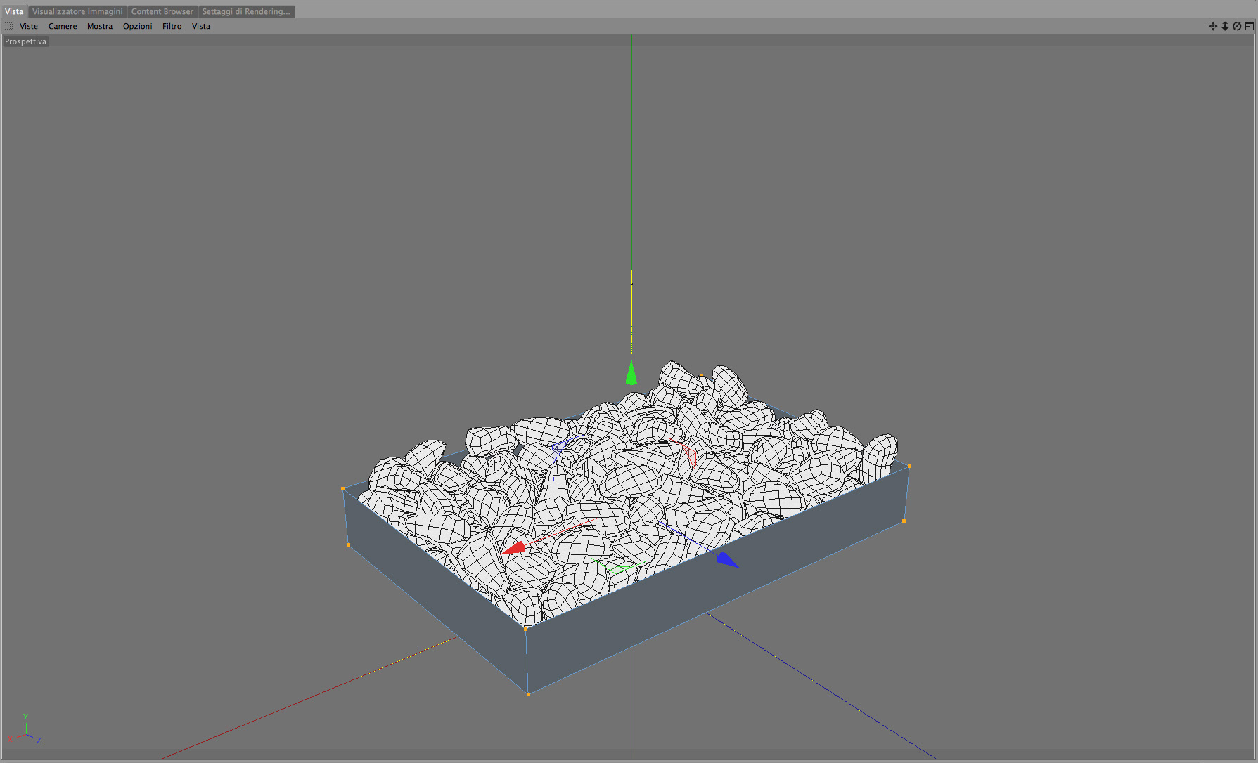

Ciao tutti,
oggi ho un nuovo problema al quale non riesco a venirne a capo.
Devo realizzare una vasca composta da ciottoli (sassi). Per realizzarle ho creato un singolo sasso, utilizzando morgrah ho realizzare un oggetto schiera griglia e applicato al poligono del sasso un tacg "Crea corpo rigido".
Al disotto della mio gruppo di sassi ho creato un recipiente ed applicato il tag "Crea collisero"
Una volta avviata l'animazione i sassi posti al disopra della scatola cadono andando a collidere con la scatola e creando un bel tappeto come voglio io
il problema è
dovendo ripetere questa porzione di tappeto di sassi più volte per realizzare una fascia continua ho la necessità di rendere modificabile i poligoni, i sassi quindi devono rimanere nella posizione all'interno della scatola, ma questo non accade in quanto appena applico il comendo rendi modificabile i sassi ritornano nell aposizione impostata da mograph e cioè schiera griglia. pfiu
Come faccio a rendere modificabili i ciotoli mantenendoli nella posizione dopo l'animazione?...
pfiu

Posizione sassi dopo l'animazione per applicazione del tag Dynamic.<br />I poligoni dei sassi devono mantenere tale posizione dopo aver applicato strumento rendi modificabile.

Ciao Vampiro.
Il punto non è sagomare i sassi per quello non c'è alcun problema.
E' che quando applico le dinamiche i ciotoli cadono a terra sparpagliandosi come voglio io, e questo va bene.
I pratica applicando il dynamic cliccando su play i sassi i blocco cadono nel contenitore.
Il problema è che devo crea un oggetto unico dei sassi nella posizione finale cioè all'interno del contenitore
L'inghippo accade qui se premi il tasto "C" per rendere l'oggetto modificabile, l'oggetto "sassi" diventa modificare è i sassi ritornano allo stato della schiera griglia e non più all'interno della scatola.

Se si aplica il tag al cloner i sassi cadono compatti come fosse un corpo unico senza sparpargliarsi.
Ora comunque ci sono riuscito.
Ho in pratica applicato il tool "stato corrente a oggetto" al clone in mod tale che mi creasse tutti i singoli sassi con applicato ad ognuno il tag crea il corpo rigido.
Poi ho avviato play ed ho lasciato che il mac pro faccesse il calcolo delle dinamiche. (un po lungo visto il numero dei poligoni).
Poi ho selezionato l'oggetto e tutti i sui figli creato in precedenza con il commando "Stato corrente a oggetto" e applicato il commando connetti ;)

Ah....capito :) :) :) . Certo che tra tutte le soluzioni sei prorpio andato in cerca di una delle più contorte :) :) : và bene che cmq lo scopo lo hai raggiunto, ma bastava che ne tab "Collision" del tag Rigid Body alla voce "Individual Elements" avessi selezionto "All" dal menù a discesa. I ciottoli si sarebbero sparpagliati. Si sarebbero sparpagliati al frame 60 (supponiamo), rendevi modificabile il ciottolo, la dinamica ti sarebbe ritornata allo stato iniziale cioè al primo problema che hai avuto, ma serebbe bastato tornare con la Timeline al frame 0 e rimandare in play...............
In altre parole bastava solo rimandare la Timeline ad inizio animazione................
Cmq tutto è bene cioè che finisce bene.......... :) :)

elvis wrote:L'inghippo accade qui se premi il tasto "C" per rendere l'oggetto modificabile, l'oggetto "sassi" diventa modificare è i sassi ritornano allo stato della schiera griglia e non più all'interno della scatola.
Per la prossima volta magari: una volta che hai impostato le dinamiche come vuoi, assegna un tag Mograph Cache al cloner e fai calcolare la cache, così quando rendi modificabile i cloni rimangono dove sono.
62VAMPIRO wrote:Sì. ok questo l'ho capito. Ma, perdona, non ho capito cosa devi rendere modificabile: il Cloner? Perchè anche se rendi modificabile il Cloner anche questa operazione è possibile senza che le dinamiche ne siano influenzate, a patto di aver applicato il Tag Rigid Body al ciottolo non al Cloner (se non ricordo male)
Non è vero, se non c'è bake delle dinamiche i cloni tornano alla posizione di partenza quando rendi modificabile il cloner.
