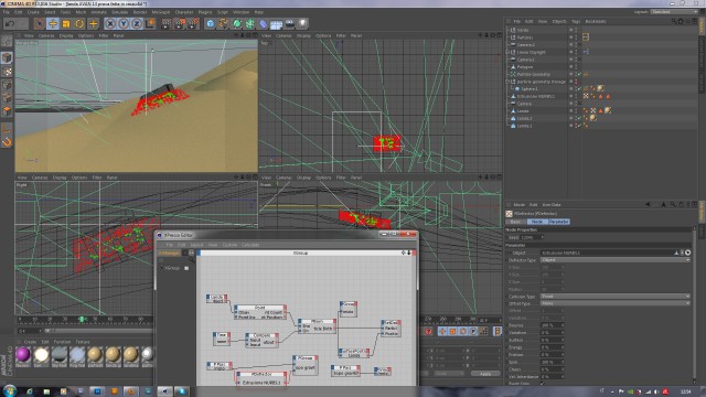

le particelle che collidono, non vengono trasportate verso l'alto dalla scritta ma ci passano attraverso, anche se il loro cambio di colore mi fa capire che sentono la collisione. Manca diciamo il trascinamento delle particelle da parte delle lettere..e non riesco a capire il perchè.

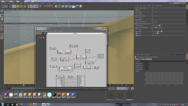

Ci ho smanettato e ho inserito il tp collider e ho risoltoooooooo!! uahahuahuaha
Per aumentare il numero di particelle ho usato il range mapper tra il point count del nodo point e la porta shot del tp born..ho ragionato bene? sembra funzionare...

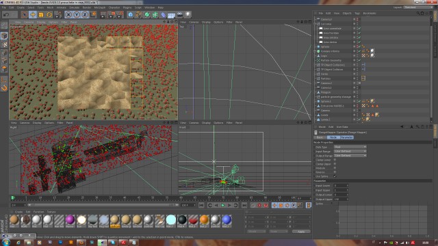

Alla sabbia ho dato la forma di una sfera, per dargli volume. Ho seuito il tutorial da te postato per dare una forma alle particelle. Nel tutorial erano coni, però ho preferito delle sferette. Inserisco la shot allegata.
Per quanto riguarda la collisione delle particelle con la landa, ho inserito il tp collider (sinceramente è l'unico presettaggio che ho messo, perchè non riesco a trovare il nodo tp object collider, sarò tonto io boh). Ho solo un problema..le prime particelle vanno sotto alla landa, poi invece dopo i primi frame, collidono tutte e scivolano lungo la landa (che è ciò che voglio).

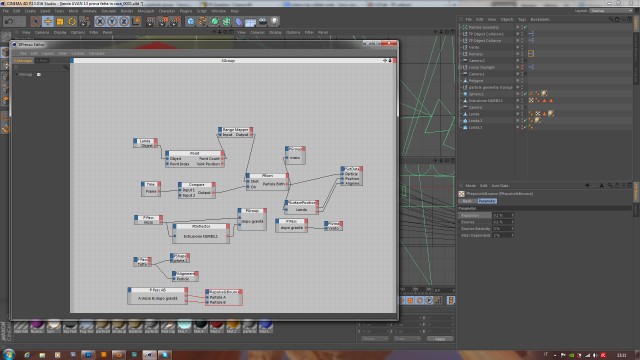

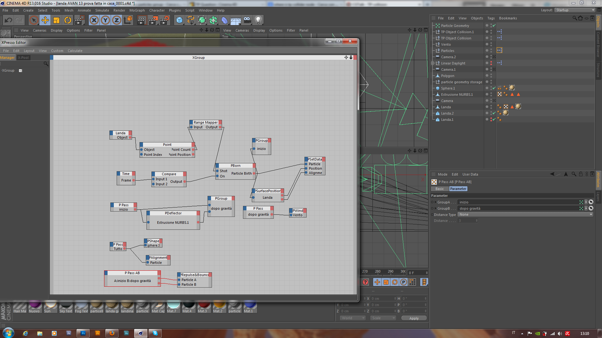

Per la collisione tra il group 1 e il group 2...ho pensato di inserire il p pass AB e il tp bounce and repulse inserendo i due gruppi di particelle (ripeto è la prima volta che faccio sta cosa quindi boh, spero di aver ragionato bene, cmq mi rimetto al parere del forum dheihoheh)... Ho inserito due shot del rimbalzo tra particelle anche per capire se i valori che ho inserito posson andar bene o no..

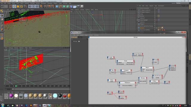

mi son accorto di una cosa che non so se ritenere un problema o sia normale...
Perchè in editor vedo tantissime particelle e poi quando renderizzo ne vedo molto meno?
Posto una shot per far capire cosa intendo...
Help, please

nardo84 wrote:Perchè in editor vedo tantissime particelle e poi quando renderizzo ne vedo molto meno?
Ciao... non so, io veramente non ne vedo nessuna!!
potrebbe essere il range mapper ( ma sto dicendo così per dire), oppure hai fatto il materiale della superficie con displaicement ??
se ci posti una scena, possiamo provare a vedere cos'è!!
