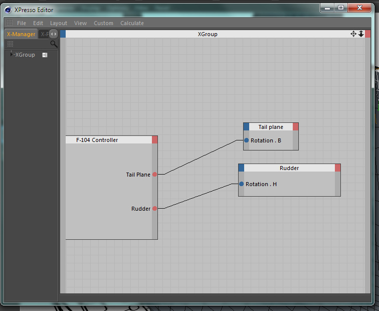

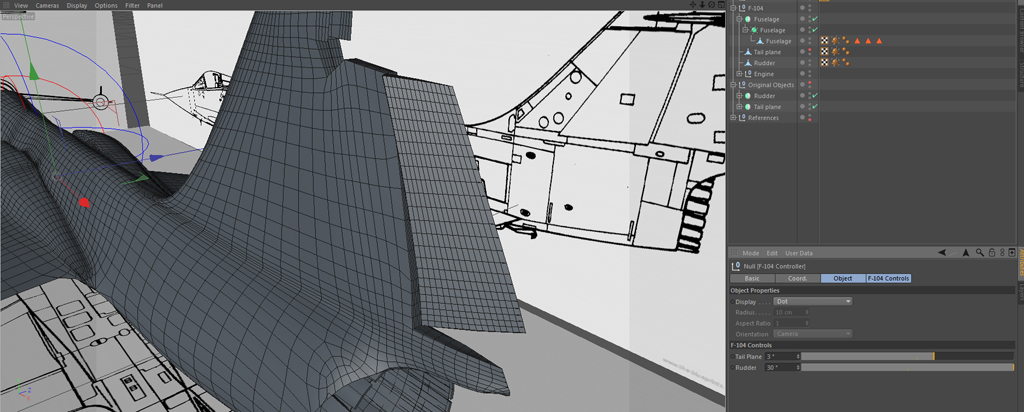

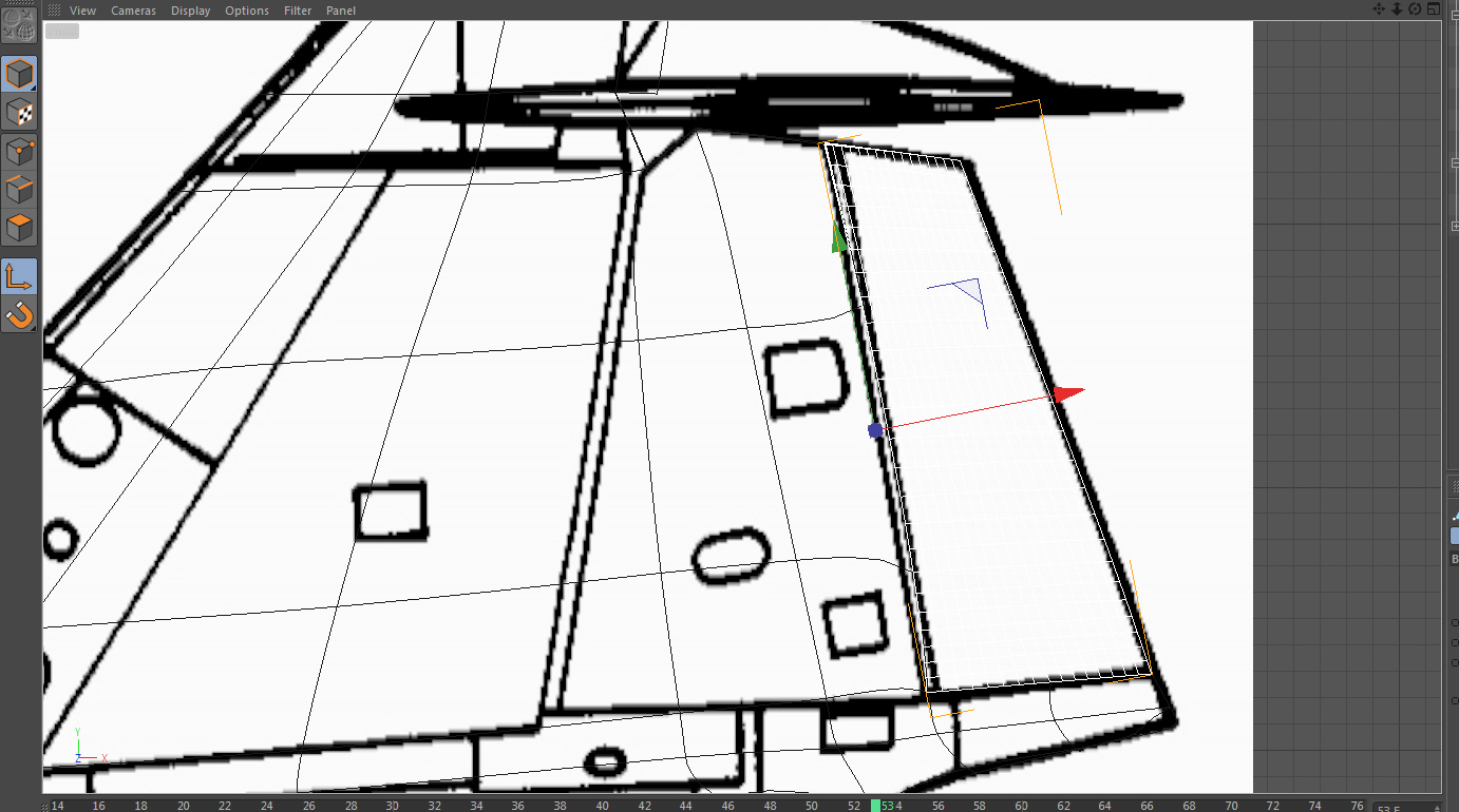

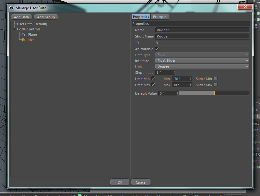

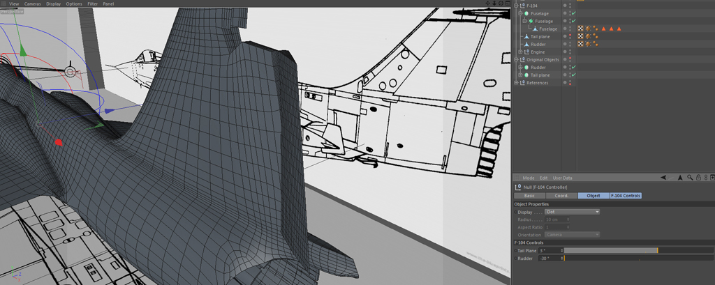

Salve, come sempre purtroppo è dura dare un titolo alla discussione che sia comprensibile...comunque, ecco il mio problema che spero di riuscire a spiegare in modo chiaro:
Sto modellando un F-104 Starfighter e mi trovo ad affrontare un problema davvero duro da risolvere per me: devo dare la possibilità di routare il timone di coda mediante uno slider che "comanda" un'espressione Xpresso. Dalle immagini allegate vedete come ho posizionato gli assi del timone, come ho definito il nodo Xpresso (rudder) e come ho creato lo user data rudder per l'oggetto null che uso come controller.
Il problema è che avendo "attribuito" il valore dello slider rudder solo ad una coordinata di rotazione la rotazione stessa non è quella voluta (come vedete dalle ultime due immagini) infatti essa senbra avvenire l'ungo l'asse Y "globale" e non lungo l'asse Y dell'oggetto come io vorrei. Bisognerebbe riuscire a controllare tutti e tre gli assi di rotazione per ottenere l'effetto "incernierato". Il problema è che non ho proprio idea di come fare....ho provato ad inserire su Xpresso un nodo math per tentare di eseguire dei calcoli per le altre due rotazioni ma l'effetto è stato disatroso....
Avete qualche suggerimento da darmi?
Grazie del vostro prezioso aiuto
Andrea

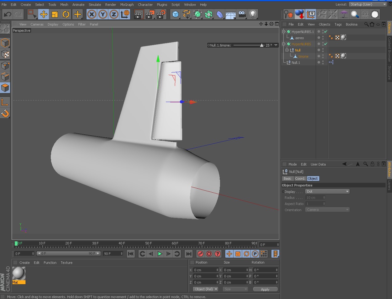

Ciao, provo a risponderti per quello che ho capito...
se con una sola slide vuoi controllare più parametri, anche diversi tra loro, usa il mappatore gamma, adattando l'input agli output...
ti posto un semplice esempio!!

sinceramente non ho capito bene il problema, o forse hai un problema di assi del timone?
comunque guarda questo esempio che ti ho fatto e vedi se è cosi che dovrebbe essere

Grazie a tutti e due, in effetti il problema era che il timone non era figlio di un null avente o stesso orientamento degli assi e quindi la rotazione avveniva secondo l'orientamento dell'allora padre del timone e cioè dell'aereo. Ho creato un null con lo stesso posizionamento degli assi dell'aereo e tutto funziona!
Grazie!!
