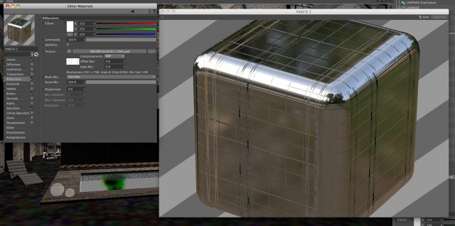

Ragazzi mi sono perso e come potete notare sono un utente poco esperto di Cinema, ho un decoro ceramico da inserire in una parete, la piastrella è lucida e il dettaglio grafico del decoro è opaco, devo quindi, nei materiali inserire la text della piastrella nel colore, e la mappa di riflessione nel canale riflessione, e fino a qui tutto chiaro, ma non capisco perchè se attivo la text nel canale riflessione la parte "bianca" mi torna a specchio, come posso regolare l'intesità della riflessione???? con la forza mix forse??? mi sono perso potete aiutarmi.. e scusate la domanda banale.. ma sono fresco fresco di programma..
grazie mille..
se non sono stato chiaro, a questo punto vi chiedi spiegarmi il canale riflessione.. con applicata la text, così facciamo prima

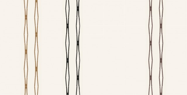

Cioè.. mi spiego, il fondo della pistrella è lucido, il fiore applicato sopra è opaco, quindi io devo dare l'effetto reale... fondo che riflette e fiore che non riflette.. come devo fare????
io pensavo di inserire una mappa nella riflessione, ma se non è la procedura corretta ti chiedo la cortesia di indicarmi la strada giusta..
nell'immaginie allegata trovi la parete intera con il decoro che dovrà risultare opaco..

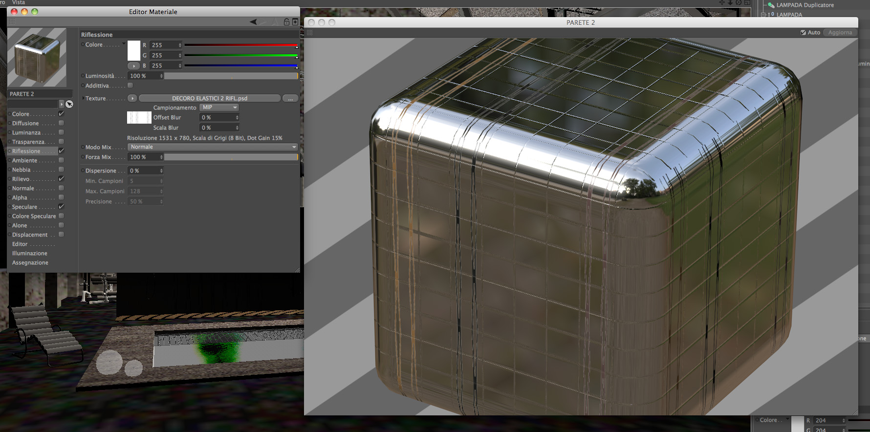

Appunto, come faccio a regolare l'intensità riflettente della parte bianca???? devo agire sulla forza mix????perchè la parte bianca è a specchio?????dovrei vedere l'immagine inserita nel canale colore in teoria..boh non capisco come funziona..

no non usare il forza mix, devi modificare la texture perche' le parti bianche siano ben calibrate. Tipo se fai un grigio 50% avrai all'incirca un 50% di riflessione...non lo fare in cinema fallo in un software di fotoritocco tipo PS, oppure se lo vuoi fare in cinema metti uno shader FILTRO (lo trovi nella freccina accanto al bottone grande in alto) dopo che hai gia inserito la texture.
ricapitolando:
texture insierta, shader filtro, poi clicchi sulla grande barra che riporta il nome FILTRO, e dentro puoi modificare tutto quello che vuoi della tex...se hai pratica con PS lavori meglio...
