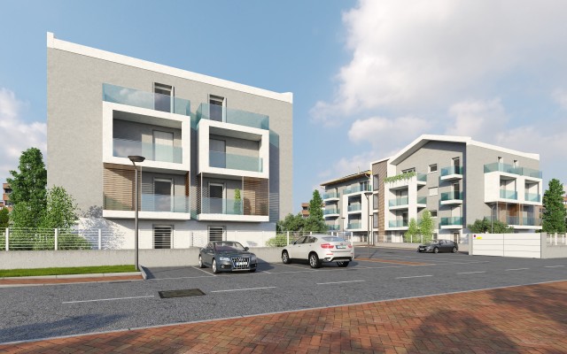

nuovo esterno, suggerimenti, correzzioni, critiche feroci ben accette.... è ancora una bozza in fase di definitivo!! hola belli

Ciao!
Al volo...sono sul cell...io proverei a cambiare l'angolazioe della luce, facendola precisamente opposta rispetto alla situazione attuale, almeno avresti la facciata dell'edificio a destra illuminata e con qualche ombra degli aggetti.
Per il resto a me piace!
Magari potresti inserire un po più dettagli di arredo urbano, e cambiare la texture del marciapiede che risalta troppo e distoglie dagli edifici!
Un'ultimissima cosa, molto personale, non mi fa impazzire il riflesso delle nuvole sul vetro del parapetto!
Mattew

anche secondo me dovresti renderle meno visibili a colpo d'occhio! :)

Ora sono a casa e vedo meglio l'immagine, allora sulle coperture c'è qualcosa che non mi torna, a destra si vede che mancano i coppi ed è tutto bianco, senza materiale.
Sull'edificio a sinistra la geometria del muro che copre l'inclinazione del tetto dovrebbe essere tutta pari, invece sempbra sporgere leggermente avanti.

Si mancano ancora dettagli costruttivi quali coppi, pannelli solari, texture varie degli edifici, non è definitivo è più un test per la luce e l'insieme della visuale, cmq quoto tutte le vostre osservazioni, grazie mille!!

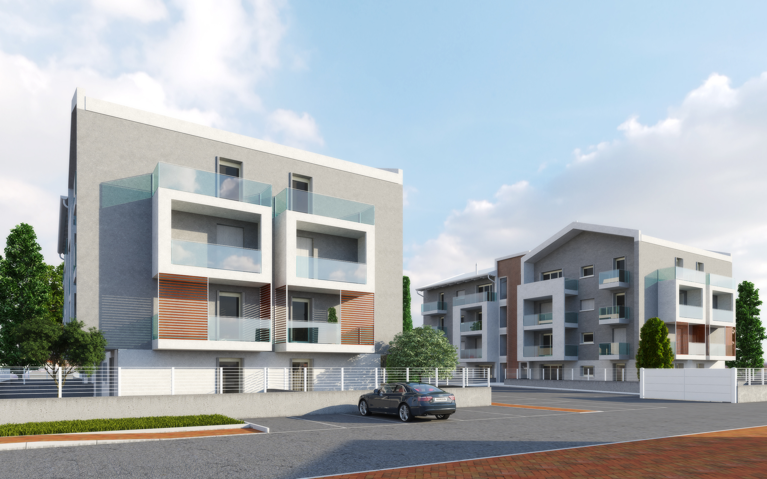

Nuova up del render siate spietati......(povera la mia autostima)!! ;)

posso chiederti una curiosità?! il vetro delle finestre e quello dei parapetti è lo stesso o sono due materiali differenti!?

Ciao lauraz, no vetri delle finestre e i vetri dei parapetti hanno materiali diversi.
