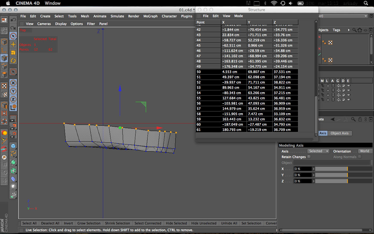

Per la prima volta mi trovo davanti a questo tip odi problema.
Come da screen vorrei spostare i points lungo asse Z cosi che vadano a formare una linea orrizzontale necessaria per riprodurre la simmetria.
il problema è che quando vado a inserire per tutti i punti il valore 0 "zero" i points non si presentano allineati tra loro ed anche se vado ad agire con il comando muovi noto con piacere che si variano i valori della asse Z ma anche quelli della asse X.
Non riesco propri oa capire il perchè di questo ho provato i più vari disparati settaggi degli assi WORLD-NORMAL-AXIS abilita e disabilita un pò tutto ma il problema non si risolve.
Ovviamente se vado a creare una nuova geometria ed eseguo lo stesso procedimento il problema esposto sopra non si presenta.
Spero di essermi spiegato abbastanza x arrivare ad una soluzione.
saluti!

se guardi qui ...proprio per poter fare questo genere di cose in modo piu veloce sto cercando di creare, o trovare qualcuno che lo crei, un plugin per snappare i punti in modo veloce
comunque per il tuo caso puoi anche abilitare lo snap di cinema e snappare i punti allo zero, nella versione 14 che uscira a breve, hanno anche migliorato lo snapping

Ciao Virgo,virgo wrote:grazie! ma perchè succede questa cosa vorrei capirne il motivo e non aggirarlo, sbagliata la topologia della mesh? preciso che non ho modificato o smanettato con il pivot
quando selezioni dei punti e dai un valore nelle coordinate, ad esempio di posizione, questo valore viene assegnato alla posizione media di tutti i punti selezionati (ossia il punto in cui vedi posizionati gli assi).
