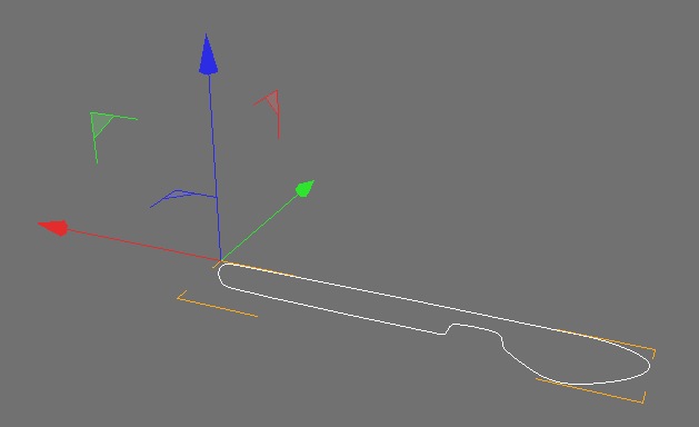

devi essere in modalità Assi e ruotare la terna finchè l'asse Z non è perpendicolare alla spline
Schermata 2012-09-06 a 18.06.43.jpg (18.51 KiB) Viewed 1425 times
