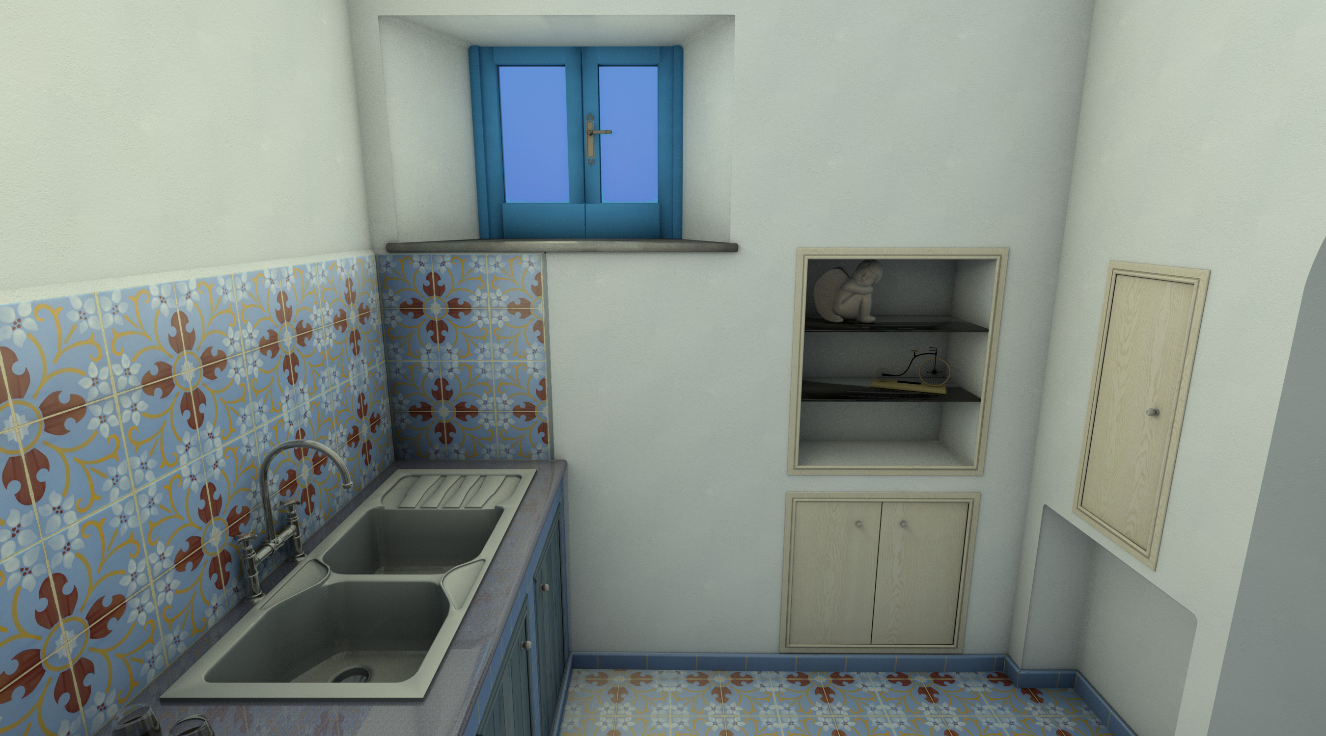

salve a tutti, vi mostro il mio promissimo render d'interno, si tratta di una cucina in muratura,
non fate molto caso alla composizione dei materiali io non ci esco pazzo, ma il cliente li voleva
cosi,
sono gratiti commenti e consigli , ma non siate cattivi so che si può far meglio pfiu
Posts: 2646
Re: Primo render interno
Post by pierluigi »
aaaaaaaaaaaahhhhhhhh!!!!
l'A.O.!!!!
a parte gli scherzi e l' A.O. ( credo ce ne sia troppa) rivedrei il materiale acciaio. per il resto, come dici tu, si può fare sempre di meglio, ma comunque l'importante è che soddisfi l'esigenza per cui è stato realizzato.

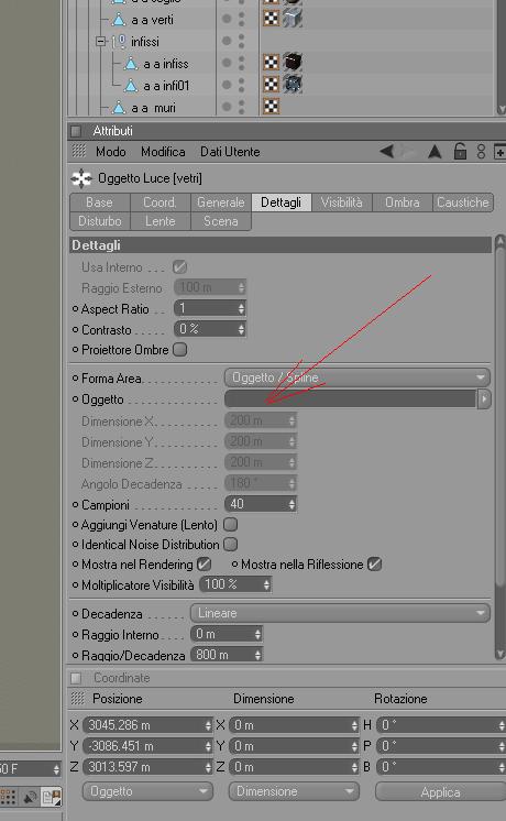

metto i dettagli illuminazione
luce infinita che passa dalla finestra di fronte al frigo impostata a luce area con colore caldo intensità 120%
nella stessa finestra aggiunta luce ad aria della medesima musura con decadenza che arriva fin poco più avanti dei muri perimetrali intensità 150% colore caldo ombre ad area
nella seconda finestra messa una luce ad area con medesima misura decadenza uguale intensità 70% colore freddo ombre ad area
I G
profondità diffusione 2
intensità primaria 120%
intensità secondaria 170%
gamma 1
occlusione ambientale
raggio minimo 0
raggio massimo 1
dispersione 100%
precisione 70%
campioni minimi 10
campioni massimi 34
contrasto 0%
cosa potrei cambiare per migliorare l'illuminzazione
Posts: 2646
Post by pierluigi »
perchè non utilizzi l'oggetto vetro per assegnargli la luce area senza doverla posizionare e dimensionare la sessa con le dimensioni della finestra?
lele88
Posts: 63
Joined: Wed Nov 17, 2010 3:31 pm
Post by lele88 »
mmmmm....... :!: è verò si può fare, e devo dire che ci avevo pure pensato, ti spiego siccome ho comprato i manuali qui compresi i capitoli sulle luci ;) ..... ci sono vari esempi che mi hanno molto aiutato, ma non ho mai visto fare una cosa del genere sulle finestre :? ..... ma se potrebbe cambiare il render in meglio lo faccio :P !!
Posts: 2646
Post by pierluigi »
che possa variare qualcosa nel render non credo. immagino che il risultato sia il medesimo, ma ci si risparmia il lavoro di posizionamento e dimensionamento delle luci.

ho fatto altri 2 scatti con delle modifiche e con occlusione ambientale settata diversamente
Posts: 2646
Post by pierluigi »
a mio avviso è ancora leggermente troppa. poi ovviamente è una questione soggettiva.
non so a che livello tu debba/voglia portare questo lavoro, ma ti elenco le cose che sistemerei:
1- aumenterei il bump delle fuche delle mattonelle dirivestimento
2- sull'angolo sx delle ante, c'è un "difetto" che si ripete su tutte le cornici
3- non avendo la battuta, ma essendo in luce, le ante dei mobili hanno poca "aria". l'aumenterei altrimenti quando le apri strisciano :)
4- aumenterei la riflessione dell'acciaio
5- ingrandirei i 2 bicchieri e magari li metterei in una zona più illuminata.
tutti dettagli di poco conto che però messi insieme credo che aumenterebbero la resa!
