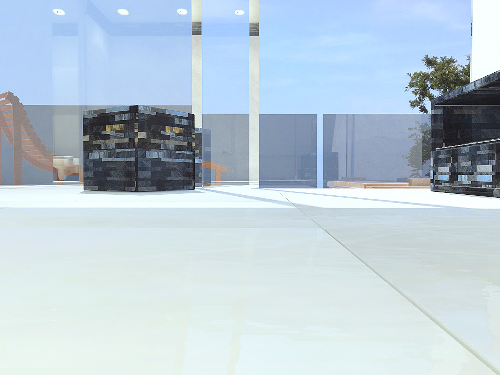

mi dispiace ma devi per forza cambiare inquadratura atrimenti si sballa tutta la prospettiva.

robysolla wrote:ha il pavimento in discesa! 8-)
:lol: :lol: :lol:
Stecna wrote:In discesa ? :o
Momento serietà... il pavimento risulta in discesa perchè lo sfondo esterno che hai inserito è prospetticamente sbagliato e nel suo errore fa sembrare il pavimento in discesa... :?:
Se vuoi utilizzare uno sfondo esterno credo che tu sia obbligato a modificare l'inquadratura della fotocamera perchè difficilmente riuscirai a trovare fotografie che prospetticamente possano combaciare... altrimenti... se vuoi mantenere questa inquadratura devi crearti anche l'ambientazione esterna in modo che il tutto sia prospetticamente corretto... 8-)
Per velocizzare le cose e rendere il tutto più semplice e bello il mio consiglio è di rimuovere l'inclinazione alla fotocamera mantenendola perpendicolare al pavimento... e... se vuoi risaltare il pavimento perchè se non ho capito male è ciò che in realtà vorresti vendere... basta semplicemente che posizioni la fotocamera molto in basso vicino ad esso... :)

quoto :)

GRAZIE ! Eseguo subito e posto. Sei stato molto chiaro !

mi dite se secondo voi si capisce che vi sono ante a vetro ( alcune aperte ed altre chiuse ?)

non si capisce.

Anto3D wrote:non si capisce.
concordo..
ma poi...hai il "fotografo" stanco?? tutte le inquadrature sono da terra :o

Perché mi è difficile trovare la giusta prospettiva con il panorama esterno , hai qualche consiglio che potrei attuare ? Quindi secondo te dovrei modificare il materiale vetro delle ante ? E come , scurendolo leggermente ?

Cosa dovrei modificare del materiale vetro ? Dovrei renderlo un po' più scuro ?
