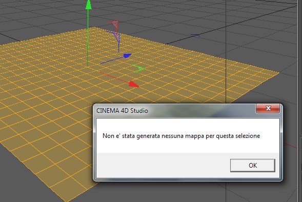

mi inserisco nella discussione per non aprirne un'altra. Ho un problemino con il plug-in in questione.
Una volta selezionato il mio oggetto trasformato in poligono selezionando il plug-in mi spunta un messaggio del tipo che non sono state generate le mappe per questa selezione.
Allego screen shoot.
saluti e grazie per l'aiuto.

robgeo wrote:Spero di avere indovinato l'argomento.
La procedura corretta per usare il plugin è la seguente:
Selezioni le facce di un poligono che vuoi ricoprire di erba
Clicchi sull'icona del grass editor.
A quel punto ti si apre l'editor e puoi iniziare a disegnarr
Hai eseguito questa procedura?
Magari dai un occhio al video demo per vedere di aver eseguito tutti i passaggi correttamente

la procedura che seguo è quella che hai scritto.
Inserisco un disco, lo rendo modificabile, seleziono una faccia e con plan surface seleziono tutte le facce, dopodicchè seleziono il plug-in grasspainter (sia con crea erba che con editor) mi appare la scritta di cui sopra.

robgeo wrote:la procedura che seguo è quella che hai scritto.
No aspetta.....l'unica icona che devi usare all'inizio è quella dell'editor (cioè il pennello tanto per capirci)
Fai così perchè probabilmente hai generato dei file temp non validi.
Svuota la cache con l'icona svuotacache (icona con la x rossa)
fai la selezione
clicca sull'icona dell'editor (quella con il pennello) si deve aprire l'editor senza darti errori strani.
L'altra icona quella del crea erba (freccia nera) la devi utilizzare solo dopo che hai generato la mappa dall'editor
Attenzione:
La selezione che hai utilizzato per aprire l'editor non deve cambiare quando usi il tasto crea erba altrimenti lui non sa che mappa andare a prendere per generare l'erba
Fai una prova e fammi sapere

Ho provato.
Ho cancellato la cache, ho selezionato il poligono, ho selezionato
Il plug-in (pennello) ma mi appare la stessa scritta in più un'altra
Con invalid .....

robgeo wrote:Ho provato.
Con invalid .....
Domande....
Stai lavorando in scala 1:1 con cinema settato per lavorare in cm?
Non stai selezionando superfici verticali vero?
Hai provato a selezionare le facce a mano libera senza il plan surface selector (non vorrei facesse qualche selezione strana sul poligono)
Mi puoi allegare il tuo file scena o mandarmelo via mail così posso capire cosa non ti funziona?
Stai usando la versione per windows ....e non la versione emulata su mac giusto?

Per la scala utilizzo 1= 1m. Per i poligoni sono in orizzontale (disco). Fai conto che sto rifacendo la tua demo precisa.
Aspetta. Stamattina ho installato l'aggiornamento a c4d 14.
L'unico plug-in che mi da problemi è questo gli altri funzionano con il 14, sia tuil e yvi..

robgeo wrote:Per la scala utilizzo 1= 1m. Per i poligoni sono in orizzontale (disco). Fai conto che sto rifacendo la tua demo precisa.
Per la selezione ti faccio sapere.
Il problema è la scala....deve essere obbligatoriamente in cm altrimenti non funziona
