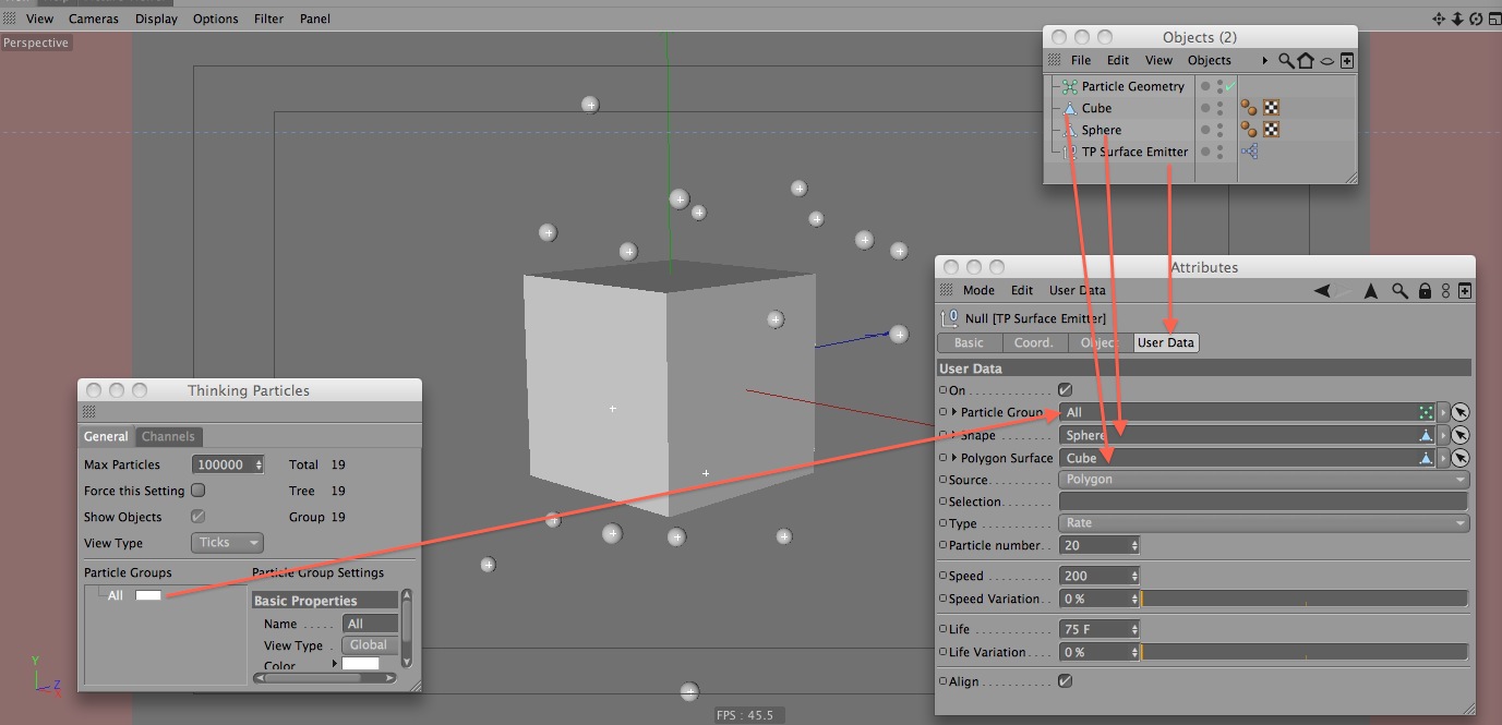

Tutti consigliano di usare il preset "TP surface emitter", ma è molto complessa la struttura di Xpresso e soprattutto continuo a non saperlo fare/modificare da solo.
Mi chiedevo se ci fosse un metodo più semplice (anche con Xpresso va bene, ma giusto la parte che riguarda la customizzazione dell'emitter mi interessa)

bhe per usare quel preset non devi (a meno che non ti servano cose particolari) modificare il setup di xpresso. Trovi tutte le opzioni negli Userdata associati al preset. Ti basta quindi trascinare le cose giuste nei rispettivi campi e sei pronto per partire.
Se poi devi fare qualcosa di particolare che va fuori dalle normali opzioni del preset, prova a spiegare meglio e vediamo.
