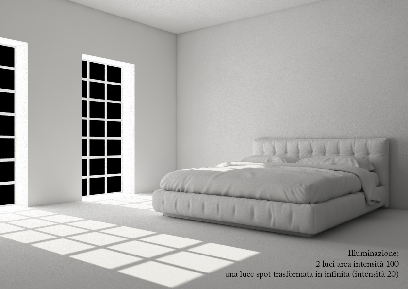

Infatti il nocciolo della faccenda è tutto qui: dipende dalla scena, dall'inquadratura (finestre visibili o meno, ad esempio) e da come la si vuole illuminare. Se si decide per un'illuminazione "a giorno" con finestre visibili allora la scelta dello Spot non è molto azzaccata e il perchè lo ha sottolineato Enzo in uno suo precedente post: le ombre, come dire, "sballano" o perchè la Spot ha il cono troppo largo o troppo stretto o perchè è troppo vicino o troppo lontano. La Sun Light risolve tutto questo restituendo ombre fisicamente corrette (da "aggiustare" come sfumatura casomai).dipende dalla scena e da cosa voglio dalle luci..
Poi nulla toglie che si possa usare anche una Spot (la Sun Light non è un'obbligo il cuo mancato uso comporta............i lavori forzati
Re: Wip angolo soggiorno
avete ragione...
La luce spot (immagine1) sfalsa di molto le ombre, allungandole di molto rispetto a quando si usa una luce infinita (immagine2). Già che mi trovavo, ho fatto anche una prova con il Physical Sun (immagine 3), senza però aggiungere il Physical Sky, e le ombre sono identiche all'immagine 2 anche se il render sfuma più sul giallino che potrebbe essere corretto con il White Balance, ma questo cambierebbe anche la tonalità delle texture e dei materiali.
Quindi, dopo le prove, dico che userò una luce infinita e basta senza Physical Sun (tipo immagine 2), per avere ombre corrette con un'illuminazione più fredda (la preferisco).
Vi ringrazio per aver sollevato la discussione che mi ha permesso di correggere un aspetto dei miei render su cui non avevo mai ragionato prima.
