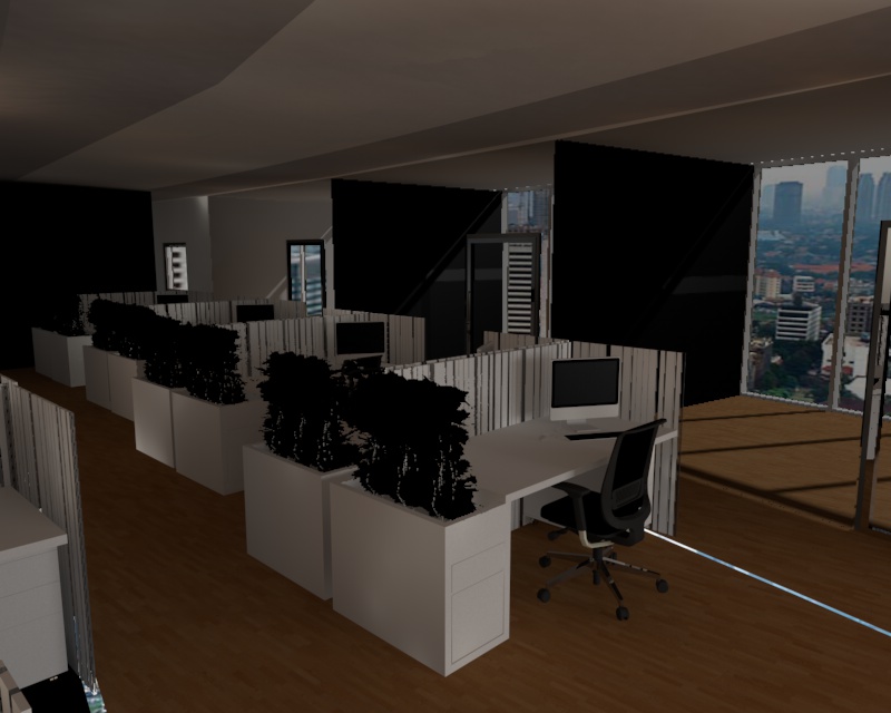

Dunque, ho inserito un luce area sulla finestra con workflow lineare che mi "abbracci" la porzione di interno che devo illuminare, un cielo con materiale con luminanza, una luce infinita per le ombre, Diffuse Dept 4 e Gamma 1 ma era ancora buio. Ho provato ad alzare il valore di gamma ma perde in realismo mica poco, prima di usare sky ho provato con le due sfere (cielo GI e Visibile), ma niet, allora mi sono arresa ad un altra luce area emisferica sopra all'edificio e per riuscire a far sì che illumini ho dovuto sparare l'intensità a 5000%. A me sembra una tecnica alquanto arrangiata la mia, posto che non è un lavoro, o meglio non è per lavoro ma è per curriculum professionale, vorrei comunque riuscire a fare un lavoro al meglio possibile.
Quanti di voi potrenno aiutarmi? Speriamo molti. Accetto ogni tipo di critica/insulto, ma sappiate che non sono proprio un visualizer di mestiere
Scherzi a parte, ringrazio tutti quelli che avranno la pazienza di leggermi e magari di rispondermi.
