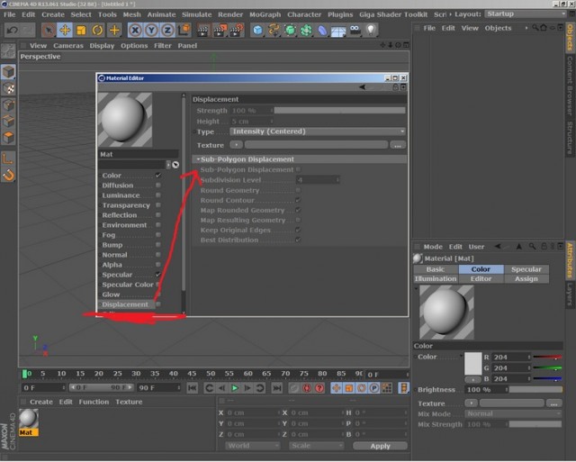

Dato che sto realizzando un rendering di una abitazione e mi interessava molto la funzione del displacement per l'erba volevo chiedere un po come è possibile realizzare l'effetto tridimensionale avendo già la texture dell'erba e la rispettiva per il diplacement. premetto che ho già fatto una lunga ricerca con vari tutorial ma non ho ben capito perchè il mio risultato è un terreno ad onde invece che avere l'effetto desiderato. magari tralascio qualcosa? di sicuro sono già bloccato dal fatto che nel mio c4d la funzione sub-polygon displacement non so per quale motivo non esiste...
se qualcuno è in grado di aiutarmi grazie mille :)

zibo wrote: di sicuro sono già bloccato dal fatto che nel mio c4d la funzione sub-polygon displacement non so per quale motivo non esiste...
perchè forse la versione che hai non la supporta. che cinema usi ?
le vecchie versioni "base" non avevano questa funzione

cinema 4d R13

Se hai la 13 il Sub-Polygin Displacement lo devi avere, altrimenti innoltrerei una protesta alla maxon perchè ti hanno venduto una copia di Cinema taroccata.

se non erro la versione "prime" non ha il SPD, perchè fa parte di quello che era AR3 che non è presente nella prime.

la versione è R13.016 normale ma ho provato a reinstallare il programma ma ancora manca questa parte del sub-polygon pfiu
non può esserci qualche altro motivo di qualche preferenza o impostazione da spuntare?!?!?!?

Per "normale" che intendi, Prime, Visual, Broad o Studio?

No, nessuna spunta, nessuna funzione da attivare, nessuna impostazione da settare: la tua versione non l'ha. Punto. Perchè ha ragione Natas: nella versione Prime e Broadcast il Sub-Polygon Displacement non esiste, mentre è presente nella versione Visualize e Studio. Quindi delle due l'una: o ti hanno venduta una versione tarocca oppure hai acquistato o la Prime o la Broadcast e per averlo devi contattare la Maxon e fare l'upgrade a una dei quelle due versioni..............
