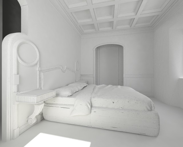

primo problema: dove ho le cornici ci sono un sacco di artefatti che non se ne vanno anche se metto la configurazione standard di vray su high
secondo: la parete di destra mi fa quelle cose strane che credo siano anche artefatti

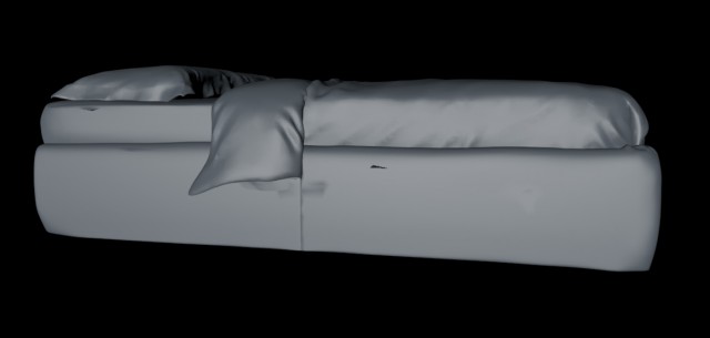

e terzo: io modello in autocad ed importo poi in cinema con 3ds, ma alcuni oggetti come quel corno sotto il piano del comodino quando renderizzo hanno dei triangoli mancanti che vencono neri; stessa cosa per il letto che però è un modello importato da B&B, mi crea un sacco di errori anche se quando lancio un render senza materiali senza vray e senza GI nel cinema di base questi errori non ci sono!!

ciao sott grazie per la risposta, ho controllato ora ed in effetti un buchetto c'è ma poca cosa rispetto al render allego un render fatto con cinema di base per farti vedere mi sembra un comportamento strano no?
ma quello che mi preoccupa di più sono gli artefatti che vengono fuori dove ci sono le cornici, non mi era mai successo e non capisco a cosa siano dovute (allego un'altra immagine dove si percepisce di più

Gli artefatti vicino alle cornice a quel che vedo... quindi poco... :shock: mi sembrano dovuti a bassi valori nei settaggi... o nel dmc sampler o nella GI... dovrei sapere tutti i dettagli dei settaggi o studiare il file... :?

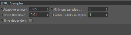

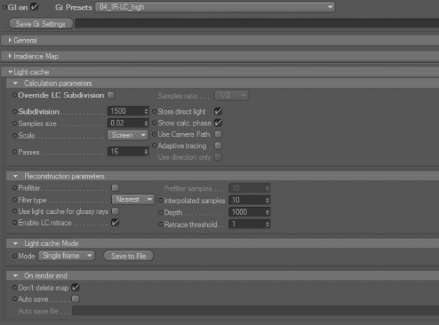

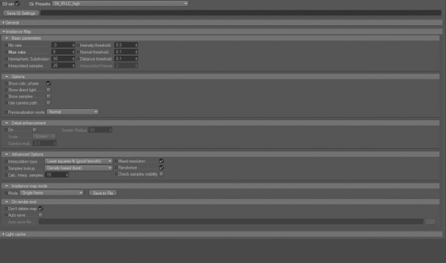

i settaggi sono quelli del preset di vray n4 cioè IR_LC_high e quindi credo siano buoni ti allego delle schermate per maggior chiarezza, invece per quel che riguarda il modello ho provato tutto :ottimizzazione , detriangolazione con e senza n-angoli

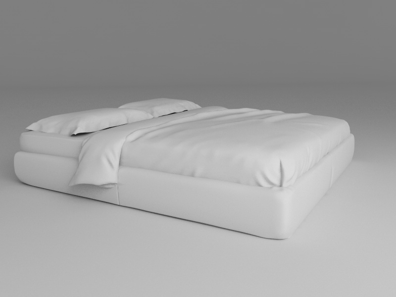

marcuiz77 wrote: ciao , ma ti stai riferendo al letto o agli artefatti? perchè il letto l'ho scaricato dal sito della B&B in formato obj (non so poi loro come lo abbiano creato) ma quello che mi pare strano è che nel render "crudo" di cinema quei buchi non si vedano se non uno solo
Mi riferivo al letto, al comodino e a tutte le geometrie che presentano imperfezioni. Dicevi che modellavi in AutoCAD ed esportavi in *.3ds per aprire il file con Cinema: il letto della B&B (in *.obj) l'hai inserito in AutoCAD oppure direttamente in C4D?
Io ho scaricato lo stesso file e non mi da problemi renderizzandolo in Cinema. Secondo me il problema sta proprio nel formato *.3ds che esce da AutoCAD.
