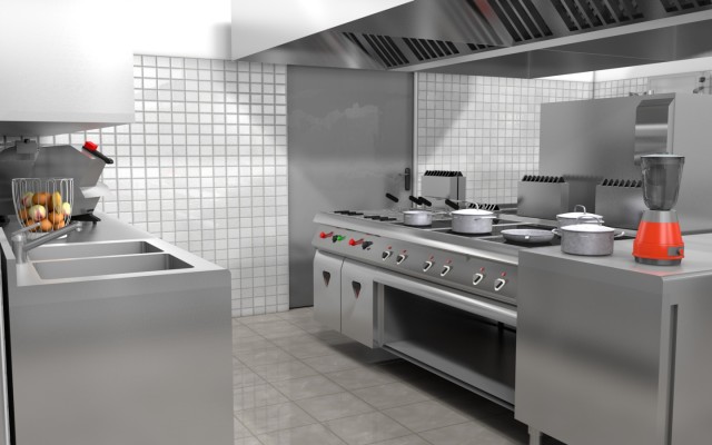

Buongiorno a tutti,
per provare a lavorare sugli acciai e le cucine professionali mi sono divertito a fare questa prova, della quale sarei lieto di ricevere tutte le critiche del caso. Modellazione fornitami per cui non ho voce in capitolo.
Di seguito i parametri:
C4d R13
Motore full rendering
IG: Diffusione 4, primaria 110, secondaria 120
Irradianza: stocastici medio, densità record alto,interpolazione quadrati minimi.
Ao attiva solo su muri e pareti.
Luci : non ci sono finestre per cui ho inserito un globo di luci (13 dislocate equidistanti e uniformemente come se fossero lampadine) a intensità 62% con ombre morbide mappate al minimo.
Nelle cucine professionali c'è davvero molto acciao, anzi tutto acciaio e non esperienza in questo tipo di rappresentazione. Mi sembra tutto molto "monotono" e non riesco davvero a dare un giudizio a questo risultato.
Attendo i vostri consigli, grazie ;)

a mio avviso ci sarebbero da sistemare:
l'inquadratura, che è troppo bassa (sei quasi all'altezza del lavandino).
il pavimento è troppo lucido e quindi troppo sivoloso per un ambiente simile
la cappa non è troppo bassa?
come già fattoti notare sull'altro post, la modellazione, anche se ti è stata fornita, è un tantino spigolosa e toglie "punti" alla scena.

Ciao pierluigi intanto grazie della risposta.
beh sulla modellazione concordo e a quanto ne so è stata fatta con autocad per cui ti ho già detto tutto, la cappa era cosi è ad altezza 1.90 penso vada bene, probabilmente l'inquadratura inganna...
Il punto di vista è vero che è basso ma lo ho fatto volutamente per cercare di inquadrare tutto, facendo conto di scattare foto in ginocchioni...forse però sbaglio !! Pavimento giustissima osservazione non ci avevo proprio pensato!!
Per quanto riguarda illuminazione cosa ne pensi? non ti sembra una scnea "monotona" ?

...Per quanto riguarda illuminazione cosa ne pensi? non ti sembra una scnea "monotona" ?
sicuramente la prevalenza di un unico materiale non aiuta.
a mio avviso, se vuoi rappresentare una scena di "vita vissuta" la devi "sporcare" con oggetti in disordine, macchie, aloni.....
almeno quella della caserma era così :lol:

come hai illuminato ?
che versione di cinema hai ?

hai ragione Pierluigi ci vorrebbe la cucina della caserma...sai che quante "sumature"? :lol:
Come la potrei "sporcare" per renderla vissuta?
Arcnello ciao questi i paramentri:
C4d R13

.......Come la potrei "sporcare" per renderla vissuta?....
bella domanda :)
prova a mettere qualche attrezzo, delle posate appese, e qualche alone nell'acciaio. così com'è è da catalogo. troppo pulita per essere "usata".
quello che manca di base però, (non è colpa tua) come ripeto, è la modellazione. se ci fossero delle fughe, delle viti.... qualcosa che faccia percepire lo spessore dell'acciaio.

hai ragione pierluigi la modellazione lascia veramente a desiderare ma non ho ne tempo ne voglia ne la capacità di poterla sistemare a modo...per gli oggetti qualcosa avevo aggoiunto (frutta, pentole e frullatpre) ma credo che con altra "roba" sia senz'altro meglio!! ;)
Per quanto riguarda l'ulluminazione che ne dite?

Chiedi sempre sull'illuminazione,ma scusa una domanda cosa vuoi raggiungere?Se tu vedi la tua cucina e dici che è monotona è dovuto anche alla modellazione e texture,la luce cosi com'è appiattisce l'immagine,è troppo uniforme,cerca di sfruttare bene il posizionamento delle luci che usi,così facendo otterrai un immagine con chiaro scuri,dove gli oggetti ben texturizzati e modellati renderanno meno monotona la cucina ;) ;) Poi una cucina da ristorante non è come una cucina di casa,è meno appariscente ma più funzionale

voglio semplicemente migliorare ces .... :)
quindi proveresti a "sfalzare" le luci, giusto? dando per assodato la modellazione e il solo acciaio, tu cosa faresti per migliorare la scena? o meglio cosa intendi esattamente per troppo uniforme? Thanks
