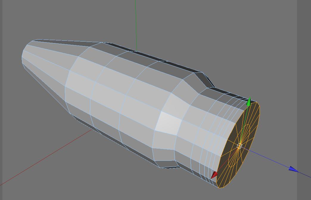

sto provato a seguire questo tutorial su youtube sulla modellazione base. http://www.youtube.com/watch?v=datGWzKyd8k
mi sono bloccato però sulla parte in cui si estrude la parte anteriore dell'aereo (minuto 3,52") creando una specie di buco.
selezionando gli "spicchi" centrali ed "estrudendoli" verso l'interno, mi si trascinano anche i poligoni del raggio più esterno e non rimangono nella loro posizione originale come da tutorial. praticamente come se li stessi semplicemente spostando verso l'interno.
qualche anima pia saprebbe dare una mano a questo zuccone?
grazie ;)

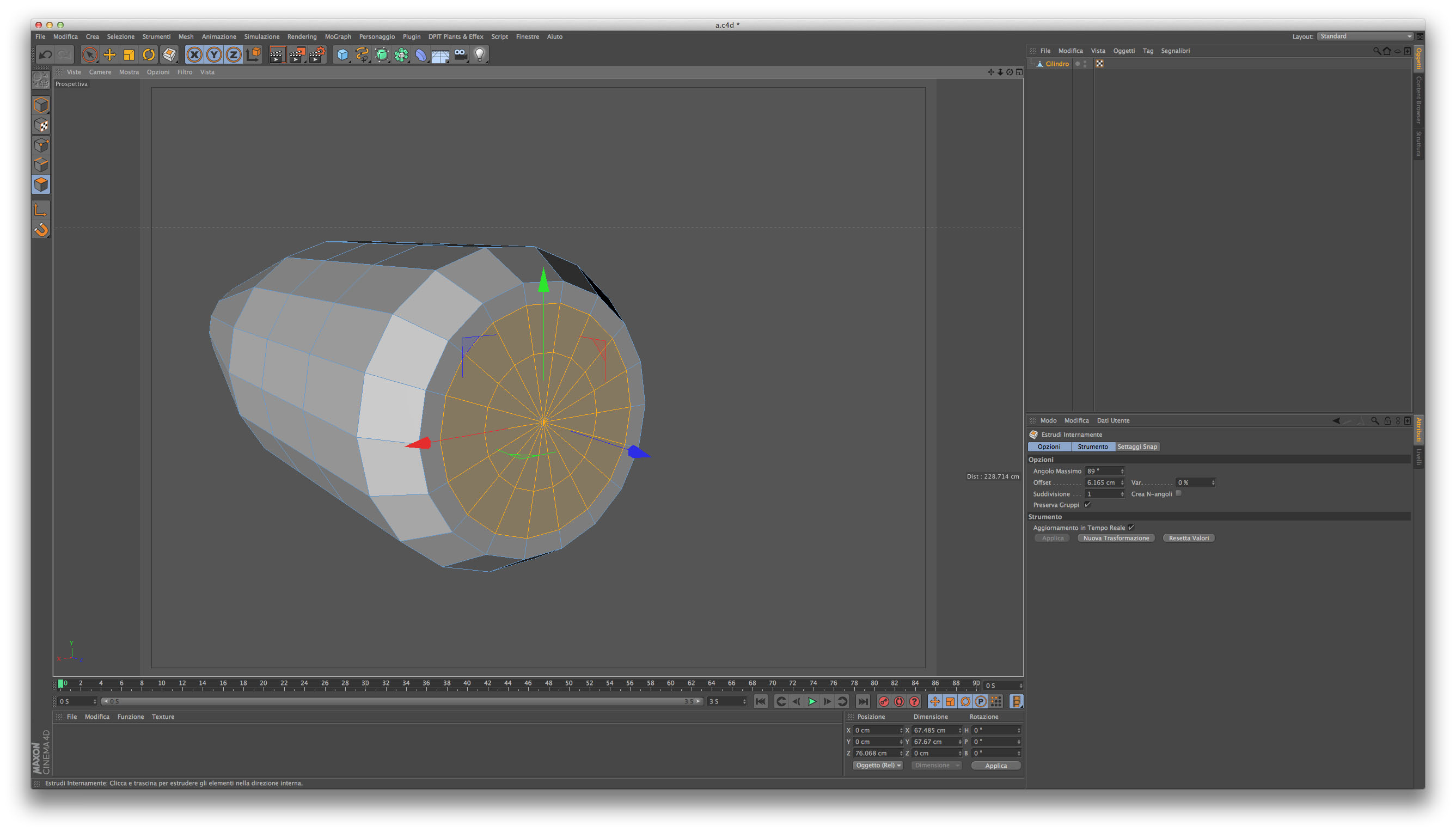

allora, ho fatto così:
fase 1, seleziono i vari oggetti da estrudere, 2 clicco su "estrudi", e faccio scorrere l'ucs.
non prendermi a male parole se ho "cannato" su qualche cosa :P

hai attivo il "crea tappi" ! :)
disattivalo e funge tutto :)
edit: cmq mi sembra sbagliato estrudere in quel senso le facce che sono selezionate, ora non so che forma vuoi fare, ma ci vorrebbe prima un strusione interna e poi un estrusione, altrimenti li in hiper fa forme strane :)

Togli la spunta da crea tappi nell'editor del comando estrudi.... dovrebbe andare
