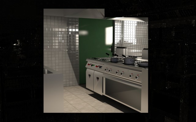

ciao a proposito di questo rendering posto avabnzamento del rendering con luci area, luce infinita per simulare sole e acciao rivisitato. Ho aperto discussione sulla problematica dei tempi con certi materiali e certe luci...Cosa ne pensate?

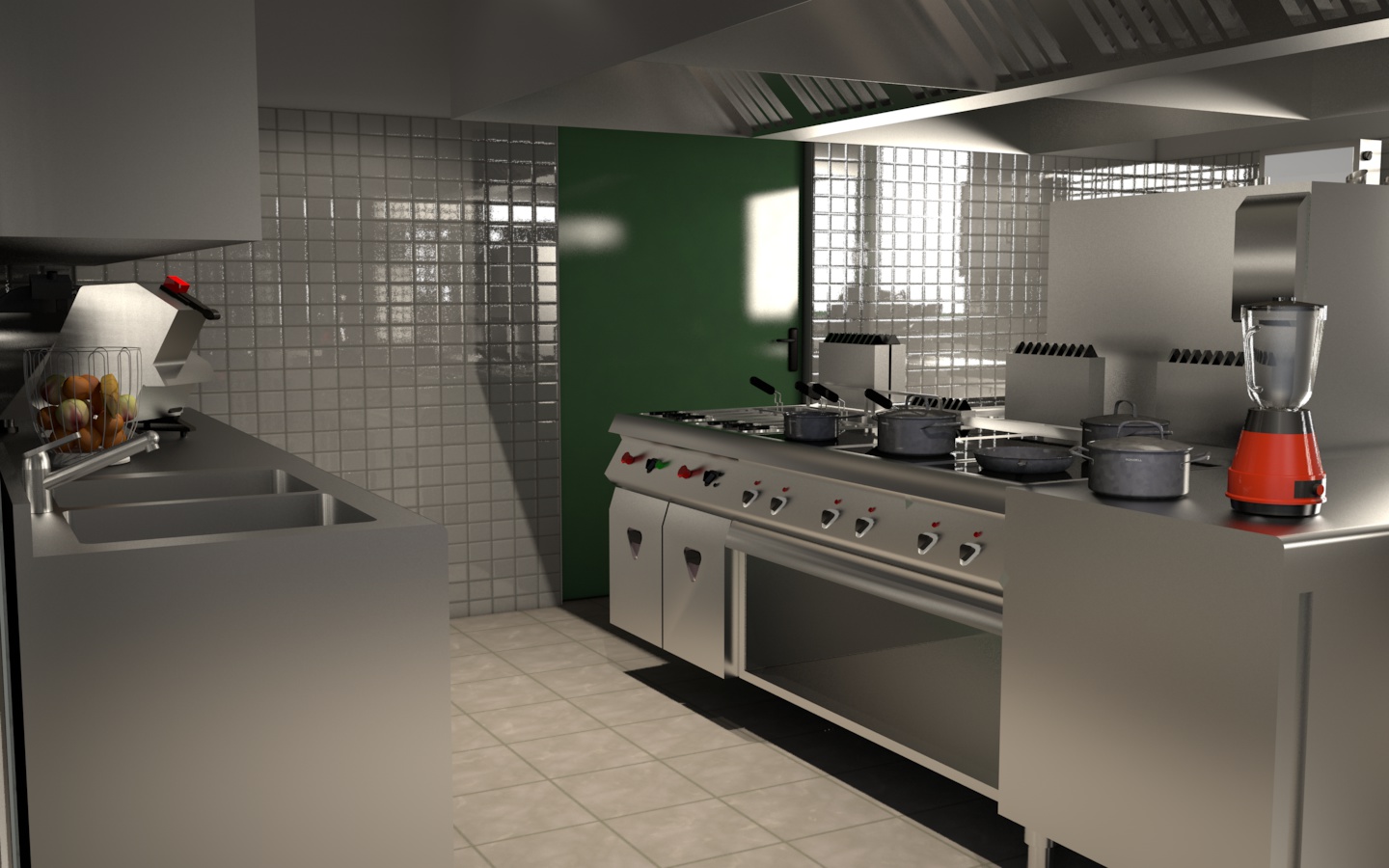

allego una prova che mi soddisfa a metà...soprattutto per il fatto che c'è voluto troppo tempo a farlo :?
Che ne pensate? datemi delle considerazioni, please.... ;)

Decisamente migliorato. Peccato per la spalla del mobile lavabo che sminuisce molto il resto della scena. Se posso suggerirti un dettaglio, accenderei qualche fornello. ;) lo

quanto tempo c'hai messo per renderizzarlo?

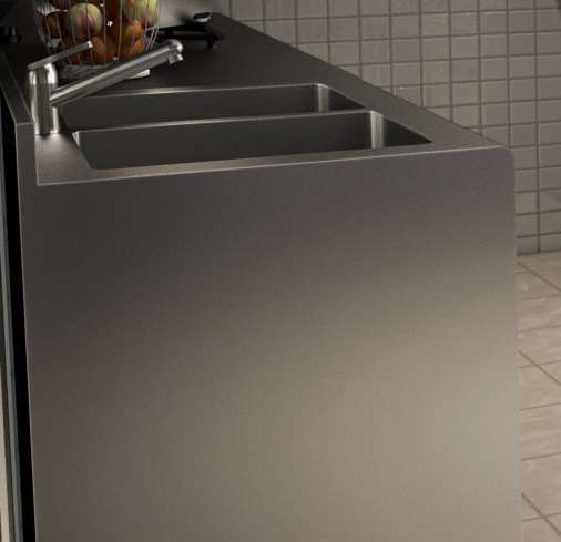

cmq, sono ancora convinto che se il modello fosse fatto meglio, con le smussature, l'acciaio renderebbe molto meglio! (ti posto una prova fatta veloce in ps...)
l'acciaio mi sembra un po' troppo grigio, poco contrastato
stai usando la mappatura colore?
l'illuminazione non mi sembra troppo vicina agli esempi delle foto che ho visto nei giorni scorsil

Grazie innanzitutto delle risposte...
Hai ragione pier, sarebbe un bel tocco di originalità.. ;)
Nex ci ho messo troppo e il problema derivava appunto dall'acciaio!!!
Purtroppo per dare l'effetto satinatura ho dovuto agire sulla dispersione nel canale riflessione e ho dovuto trovare un compromesso per via dei tempi..ci ho messo tanto tempo perché per evitare l'effetto grattugia ho alzato fino a 10 la suddivisione di sfuocatura MAX sulle opzioni di render fisico..ho sollevato questo problema precedentemente e avevo aperto anche post sulle luci area, che se pure molto più belle, mi danno sempre dei tempi di render più alti.
Qui ho voluto cercare di ricreare un'effetto simile all'illuminazione derivante dalla sola finestra sulla dx della scena. Ho chiaramente avuto bisogno di notevole quantità di luce area alle spalle e sulla finestra stessa.
Per gli oggetti, come ti ho anche già confermato, hai perfettamente ragione ma per il momento mi interessava capire meglio come far risultare un bell'acciaio...
Sono in attesa di tutti i vostri suggerimenti-critiche :)
