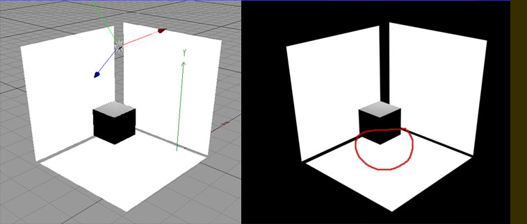

Salve a tutti, so che quello che sto per chiedere sara molto semplice per molti di voi ma non riesco proprio a capire come fare; mi spiego:
Voglio creare un ambiente asettico (tipo laboratorio) per capirci meglio tutto bianco. Per questo ho provato a creare n° 3 piani ai quali ho applicato del materiale bianco (con settaggi: colore, luminanza, ambiente). E fin qui tutto bene, il problema sussiste quando provo ad inserire un oggetto tipo un cubo al quale applico una luce (omni) con ombra morbida, ma purtroppo quest'ultima non viene visualizzata quando provo a fare il render. Sapreste dirmi dove sbaglio. Allego immagine per maggiore chiarezza.
Grazie

il problema è che con il canale luminanza attivato, probabilmente con forza al 100%, l'oggetto sarà auto illuminato completamente e le ombre non saranno visibili... se vuoi utilizzare il tuo metodo devi abbassare un po' il valore strenght nel canale della luminanza, però vorrei darti un paio di consigli:
innanzitutto, anzichè creare 3 piani per creare la struttura che hai fatto, puoi accelerare i tempi creando un cubo, renderlo editabile e cancellare i 2 poligoni frontali e quello superiore, per ottenere la forma che hai costruito.
per quanto riguarda invece l'effetto che vuoi ricreare, ti consiglio di creare un materiale per le "pareti", con il solo canale di colore bianco e tutti gli altri canali disattivati, dopodichè aggiungi un compositing tag alle "pareti", abiliti l'opzione Compositing Background e disabiliti Cast Shadows.
Fammi sapere ;-)

Scusa Arkimed potresti dirmi qual'è la procedura (tasti) da seguire per effettuare questi passaggi : "aggiungi un compositing tag alle "pareti", abiliti l'opzione Compositing Background e disabiliti Cast Shadows"
Grazie mille
Antonio
Posts: 3978
Location: Torino
Post by Arkimed »
hai ragione scusami, ho dato per scontato che lo sapessi già ;)
allora, per "pareti" intendo, nel tuo caso, i 3 piani che hai utilizzato per costruire... le pareti appunto :) ... quindi, seleziona le "pareti" e cliccando con il tasto destro del mouse (mela+clic su Mac) si apre il menu contestuale dal quale scegli New tag -> Compositing Tag.
Una volta aggiunto questo tag, lo selezioni e vedrai le opzioni nella finestra Attributi ;)
