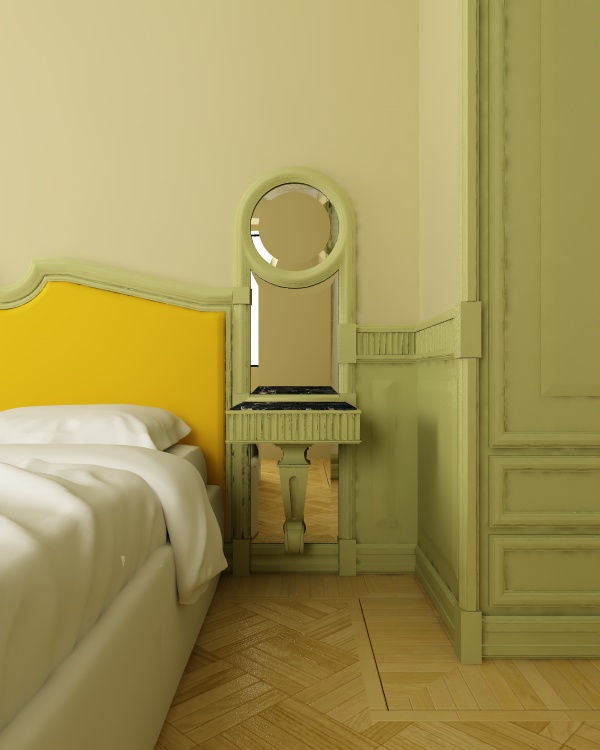

ciao a tutti, eccomi di nuovo con un piccolo aggiornamento, ho iniziato a mettere i materiali e a scegliere le inquadrature, la prima su cui intendo lavorare è quella in allegato.
per scrupolo ho provato a copiare tutta la scena in un nuovo file e ad inserirla in corrispondenza delle origini, come potete vedere il letto come per magia ora (senza fare niente altro) è a posto mentre le cornici continuano con quel fastidioso disturbo.... proverò credo a riesportare tutto, anche se il capo mi ha detto di lasciare così che gli piace di più!! (mah.....)
vorrei invece chiedere un parere su un problema nella visualizzazione in opengl: allego un'immagine di ciò che vedo in fase di texturizzazione e vi chiedo se secondo voi è normale vedere così male. in questa maniera mi rimane abbastanza difficile posizionare bene le textures. ho messo opengl migliorato e qualità alta di visualizzazione, c'è altro che devo fare?
ho una nvidia quadro fx3500 256mb non dovrebbe essere così male no? ed anche la texture è ad alta risoluzione

marcuiz77 wrote:ciao a tutti, eccomi di nuovo con un piccolo aggiornamento, ho iniziato a mettere i materiali e a scegliere le inquadrature, la prima su cui intendo lavorare è quella in allegato.
Ciao...per quanto riguarda il disturbo delle cornici, devi rivedere l'esposizione per prima cosa, perche' l'immagine e' sottoesposta...poi aumetare a 70 l'hemispheric subdivission dell'irradance map e provare con min 1000 di light cache, porta anche il noise treshold del dmc sampler a 0,005......min rate e max rate dell'irradiance map li setterei a -4-1

ciao fabrizio, grazie della dritta ho provato a seguire i tuoi consigli ma come puoi vedere dall'immagine non è cambiato molto, quindi a questo punto credo sia proprio una questione di file o di esportazione da autocad..... proverò a rifare tutto da capo!!!
invece se hai consigli per quel che riguarda l'immagine in se come resa finale ne sarei contento....

in effetti sembra ci sia un problema nell'importazione...l'antialiasing come è impostato?

adaptive dmc
min sub----1
max sub----4
use dmc sampler threshold spuntato

marcuiz77 wrote:adaptive dmc
min sub----1
max sub----4
porta il max sub 16...togli la spunte al use dmc sampler threshold e imposta a 0,005....e prova il filtro mitchell neatravali...almeno vediamo se è da escludere il problema dell AA!!!!

provato!!
non è quello direi!!

marcuiz77 wrote:provato!!
lAA non c'entra con il modello importato...buono a sapersi per il futuro...quindi possia
o dire che vray non e' colpevole :):)!!!!...per la resa finale bisogna finire la stanza con i mobili al completo....per esempio lo speccchio se avesse qualcosa di concreto da riflettere aumenterebbe di parecchio la sua resa...poi con l'illuminazione si puo giocare per creare ombre giochi di luce che donano profondita' alla scena...questo e' il mio modesto parere....chi e' piu esperto di me puo sicuramente aiutarti di piu poi!!!!!
