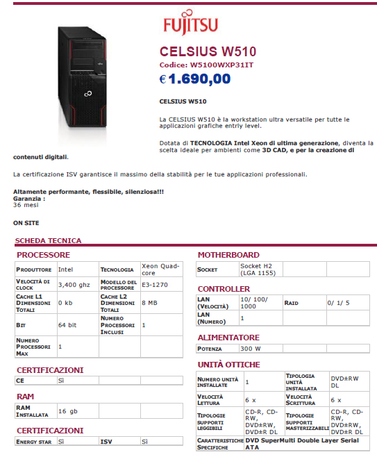

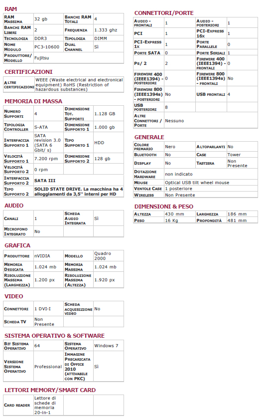

salve a tutti
ho intenzione di cambiare macchina a breve e mi sono fatto fare un preventivo/configurazione illustrando il mio genere di lavoro
come prima proposta mi è stata inviata questa configurazione
chiedo consigli ai piu' esterni cosa ne pensano di questa workstation
grazie
buon lavoro

Qualche giorno fa ho sbirciato i processori per rispondere ad un alta discussione e avevo notato che i processori E3-12x costavano poco per essere xeon.
E3 1270 v2 10.158 punti e costa $347 (domanda meglio perchè il 1270v2 è 3.5ghz non 3.4ghz)
i7 3770S 9.724 punti e costa $304
Non so quanto costa in piu la scheda madre per il multiprocessore rispetto ad una single.
Prova a farti fare un preventivo cambiando solo il 3770s e la scheda single, vedi la differenza.
Se la differenza è poca ok ma se scende di 300 euro punti all' i7 3930k (11.880 punti e $560)
Pro:
- investimento futuro di 300 dollari per raddoppiare il calcolo
- Lavora ore senza fare una piega
Contro:
- costo aggiuntivo della scheda madre non sfruttato (di quanto è?)... ?
FofoC4D
Posts: 1676
Re: configurazione_workstation
Post by FofoC4D »
trovato
E3 1270 a 3.4ghz (è la v1) scendi a 8.825 punti e costa $334... meglio l'i7 3770s a questo punto
Se però hai intenzione di raddoppiare in futuro insisti sul v2... e non faccia il furbo...
