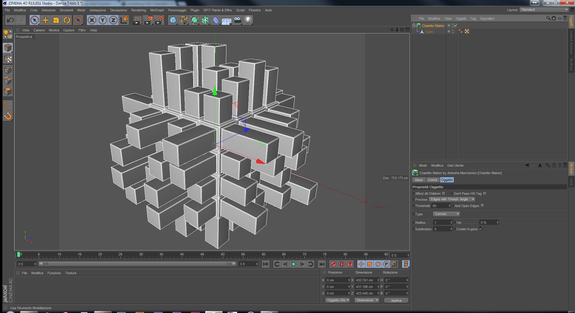

abe3d
Posts: 1155
Re: Smussare spigoli di oggetto estruso
Post by abe3d »
prova con lo strumento "Trasferisci smussatura" (nella stessa sezione di estrudi), è pienamente configurabile e applicabile alla selezione o all'intero oggetto...
Gianluca
