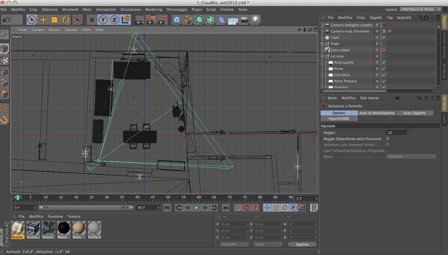

WIP soggiorno
WIP soggiorno
Per il momento ho inserito alcuni arredi e provato ad illuminare la scena, a parere mio, in modo accettabile.
Ho già cominciato ad applicare i materiali che però mi soddisfano poco.
Ringrazio in anticipo chi vorrà condividere il lavoro.
La versione utilizzata è la Visualize r. 13.

- una con intensità 150%, alla finetra di fronte;
- una con intensità 200% alla porta finestra, non in vista nella scena, alla Dx del punto di ripresa;
- una alla porta con intensità 100%, in corrispondenza del punto di ripresa;
- una ausiliare di intensità 80% alla sinistra del punto di ripresa;
- una in fondo al corridoio con itensità 100%.
- luce esterna con SKY fisico senza variare i parametri. Ho modificato solo l'ora e il mese.
Nonostante tutte le luci area, l'illuminazione non mi ha mai convinto, alzando i valori dell'intensità alcune parti vicine alla luce vengono bruciate.
Di seguito anche le impostazioni:
GI: IR+QMC, primaria 100, secondaria 130,Gamma 1.8, mapp. Colore Hesponential, MS 1, MC 0,90, camera f2, 1/125.

ho messo il sole in quella posizione per simulare la luce che vedevo a quell'ora ...., comunque provo a ruotarlo per ricercare l'effetto ottimale. nel frattempo ho portato a 200% l'intensità del sole.
prossimo passo, il più impegnativo, applicare i materiali.
ringrazio sin d'ora chi avesse voglia di darmi qualche consiglio.

Attendiamo di vedere qualche materiale per darti dei consigli più azzeccati, quelli presenti nella sezione download sono giá un ottimo punto per iniziare!
