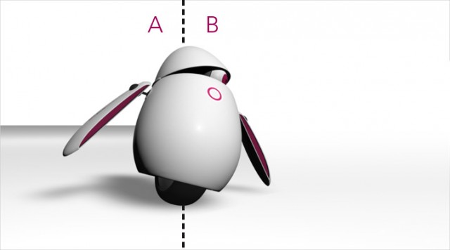

È la prima volta che scrivo, spero di non fare gaffe, ecco la mia domanda:
Sto animando un robot (brutta copia di D2R2 di Star Wars), ho illuminato la scena con 3 luci (primaria, secondaria e di riempimento), ho un pavimento bianco latte e vorrei che tutta la scena (pavimento e sfondo) fosse bianca, senza ombre all'infinito sullo sfondo, ma vorrei che l'oggetto (il robot) producesse delle ombre (proprie e portate).
Questa cosa mi fa impazzire da sempre, se applico al materiale del pavimento la luminanza perdo le ombre, se inserisco il cielo, comunque ho un'ombra all'infinito, uno stacco tra pavimento e sfondo. Ho provato ad inserire un fondale che si piega sul pavimento come i fotografi oppure una sfera ma uso una camera in movimento e, comunque, il risultato non mi piace. Provo ad aggiungere un'immagine di esempio per chiarire.
Non è necessario che mi spiegate tutto nei dettagli soprattutto se avete qualche link o tutorial di riferimento.
Grazie

assegna lo stesso materiale (bianco nel tuo caso) in proiezione frontale sia allo sfondo che al pavimento, applica un Tag Compositing al pavimento e nelle opzioni del tag attiva "Compositing Background". Dovrebbe bastare..
