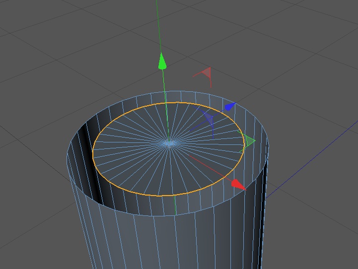

ecco cosa mi succede quando vado a smussare il perimetro del cilindro

Post by visualtricks »
62VAMPIRO wrote:la funzione Optimize serve a cancellare i punti in eccesso dopo aver cancellaro dei poligoni, ad esempio. Che c'entra con lo smussare i bordi?
Bhe no, non serve solo a quello: tutte le primitive con "tappi" una volta rese editabili hanno i tappi scollegati dal corpo. Con il comando Optimize si saldano i punti coincidenti tra tappi e corpo, quindi è un passaggio inevitabile se si vuole mettere la mesh in un hypernurbs o fare operazioni su quelle facce.

62VAMPIRO wrote:Beh sì, ma non le primitive base: un cilindro reso editabile non ha tappi.
Scusa la schiettezza, ma che ..... dici ? Le primitive "base" hanno tutte i tappi di default. Se crei un cilindro ha i tappi, se crei un cono ha il tappo della base, un tubo lo stesso, una tanica uguale.. e se li rendi modificabili, i tappi non sono collegati al corpo. È chiaro che dicendo primitive con tappi, si intende con i tappi attivi..........................(voglio provare a mettere un po' di puntini anche io per vedere se risulto più chiaro)
Cmq Basta fare una prova.
