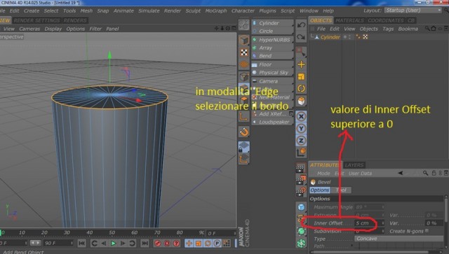

62VAMPIRO wrote:Hanno i tappi come suddivisione matematica, sì: intendevo che se rendi editabile una primitiva non vengono scollegati come geometria a parte (come quando si rende editabile un'estrusione, ad esempio).
@Gionni

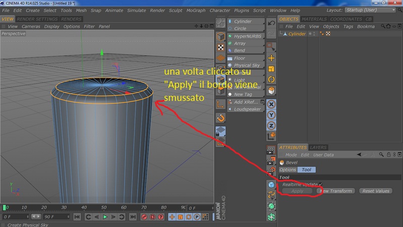

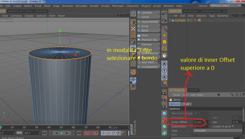

Il problema è che forse hai lasciato il valore di "Inner Offset" a 0. Una volta saldati i punti con "Optimize", vai al comando "Bevel" e imposta un valore superiore a 0 nel campo "Inner Offset", poi vai su Tool e clicca "Apply".............

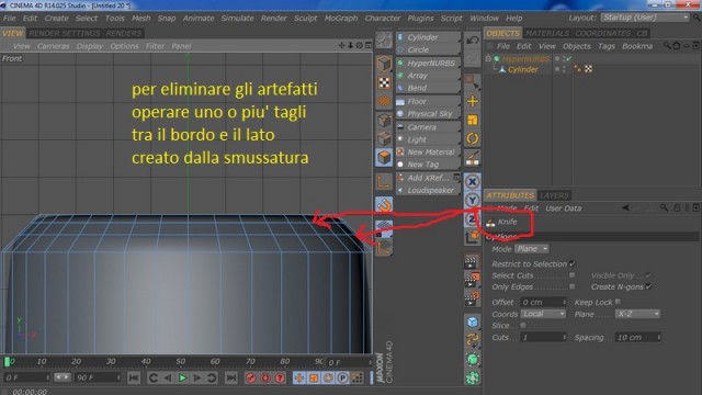

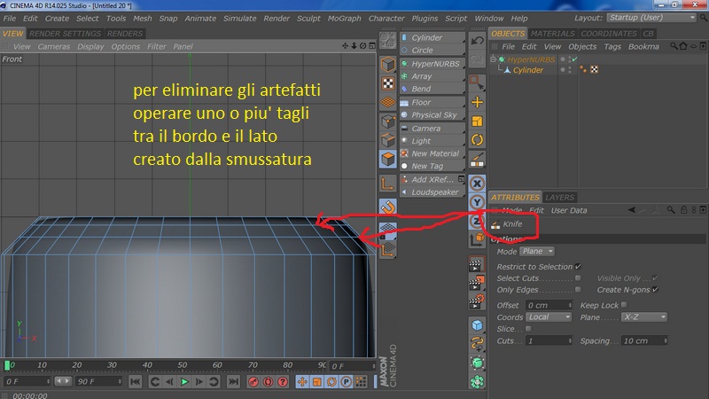

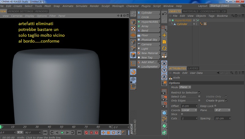

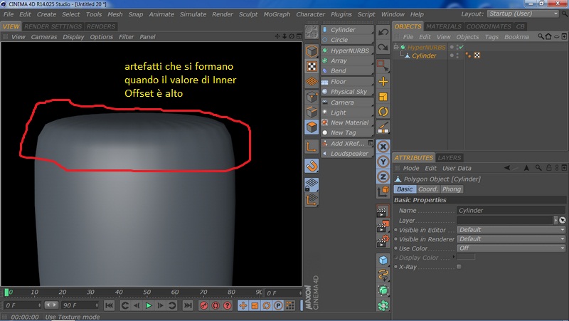

Poi però se metti il cilindro sotto un'HyperNURBS è facile che si creino dgli artefatti (un raggrinzimento): per eliminarlo devi operare un taglio con il Knife vicino al bordo............

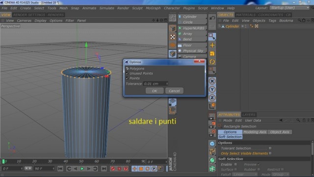

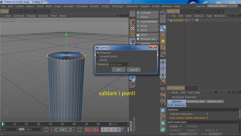

Gionni, Gionni............devi stare attento a quello che fai, altrimenti non ne esci :) :) :). Quando selezioni i punti e poi selezioni il comando Optimize ci clicchi sopra e basta: chiaro che così non funziona. Devi cliccare sul "quadrattino nero" accanto al nome Optimize. Ti si apre un'ulteriore finestra (ma almeno le immagini che posto o che postiamo le guardi? Guarda quella dove ho scritto "saldare i punti". A te questa finestrina si è aperta????? No!) dove devi mettere la spunta su "points" e premere "Ok". Se salti questo passaggio i punti non si saldano ed ovvio che poi il Bevel non funziona..........
