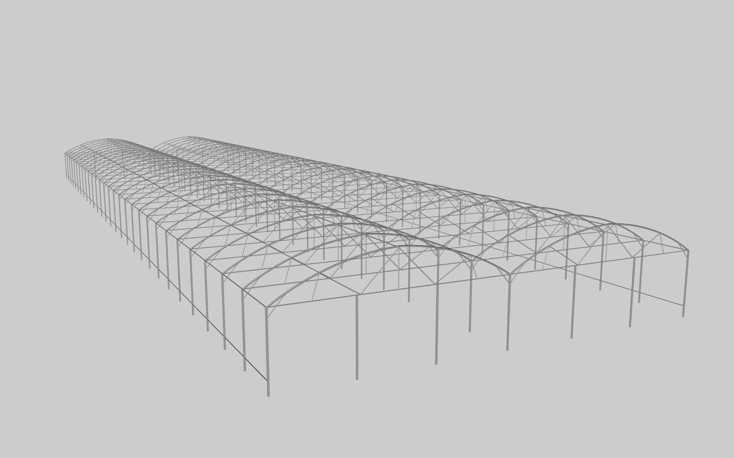

pvc su serra per piante
sean.bianco
- Posts: 13
- Joined: Tue Apr 03, 2012 1:11 pm
Potete aiutarmi?:)

prendi due stilate della struttura..per ogni stilata, in modalità bordi, selezioni la linea di mezzeria...questa linea la estrapoli come spline....e successivamente le inserisci in una loft nurbs.
alternativa: ne estrapoli sono una e la inserisci in una sweep nurbs.
in ogni caso poi, rendi editabile e con il comando magnete crei una leggere inflessione del pvc.
successivamente non ti resta che clonare come istanza render, o con il duplicatore...o con mograph.
se non ti è ben chiaro qualche cosa, dimmelo che avvio cinema e ti dico i passaggi precisi
