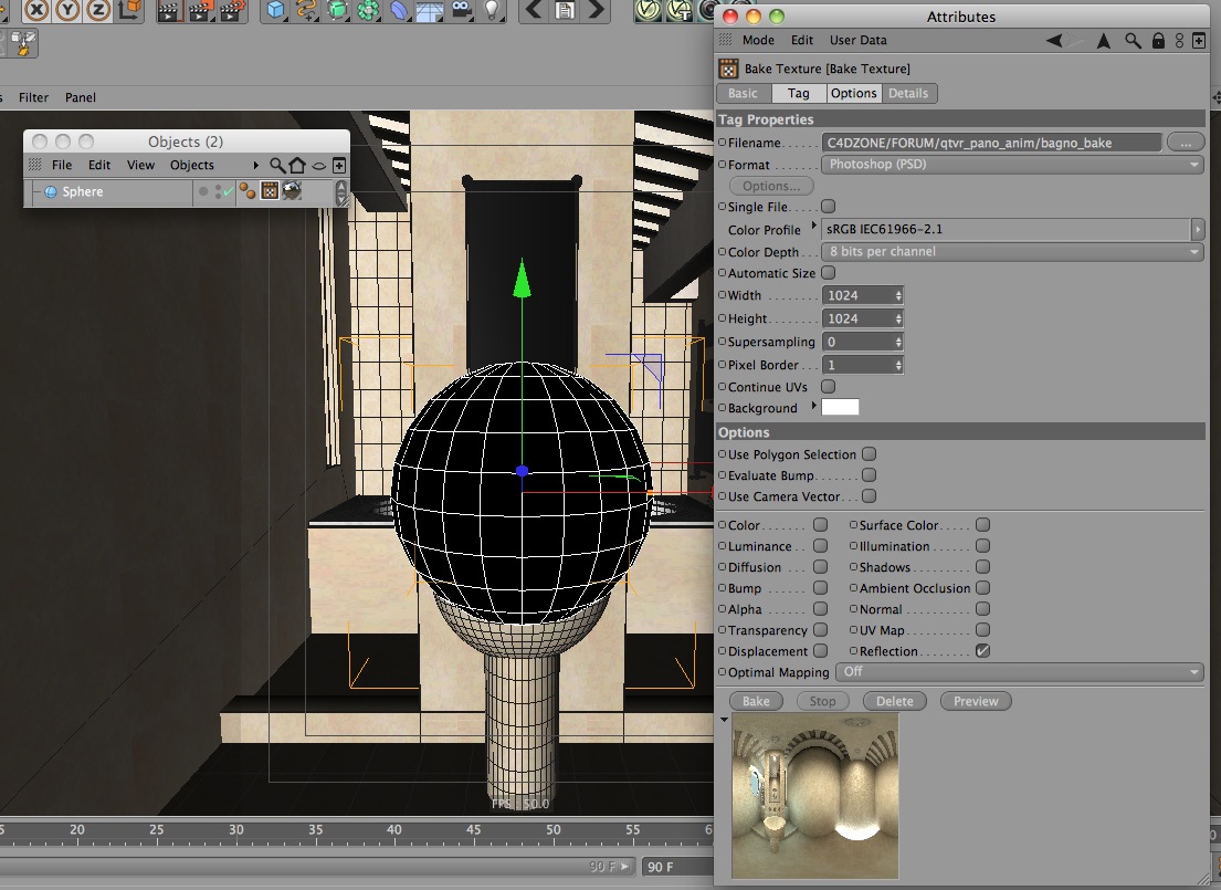

in pratica tu vorresti una serie di immagini panoramiche, da montare come video successivamente ? Secondo me devi cambiare strategia.. puoi fare una prova usando il Tag Bake Texture e una sfera riflettente:
metti una sfera al centro della scena, assegnale un materiale con attiva solo riflessione al 100%, poi assegnale un tag Bake Texture. Nelle opzioni del tag imposta la risoluzione e tra i canali attiva il Refection. Quando sei pronto clicchi il pulsante Bake e lasci calcolare.
Con questo sistema penso tu possa uscire anche con tutta la sequenza di frame, se vai nel tab Details del tag c'è un opzione "Use current render data" che dovrebbe mantenere le impostazioni generali dei render settings (framerate, inzio e fine, risoluzione) però dovrei fare una prova..

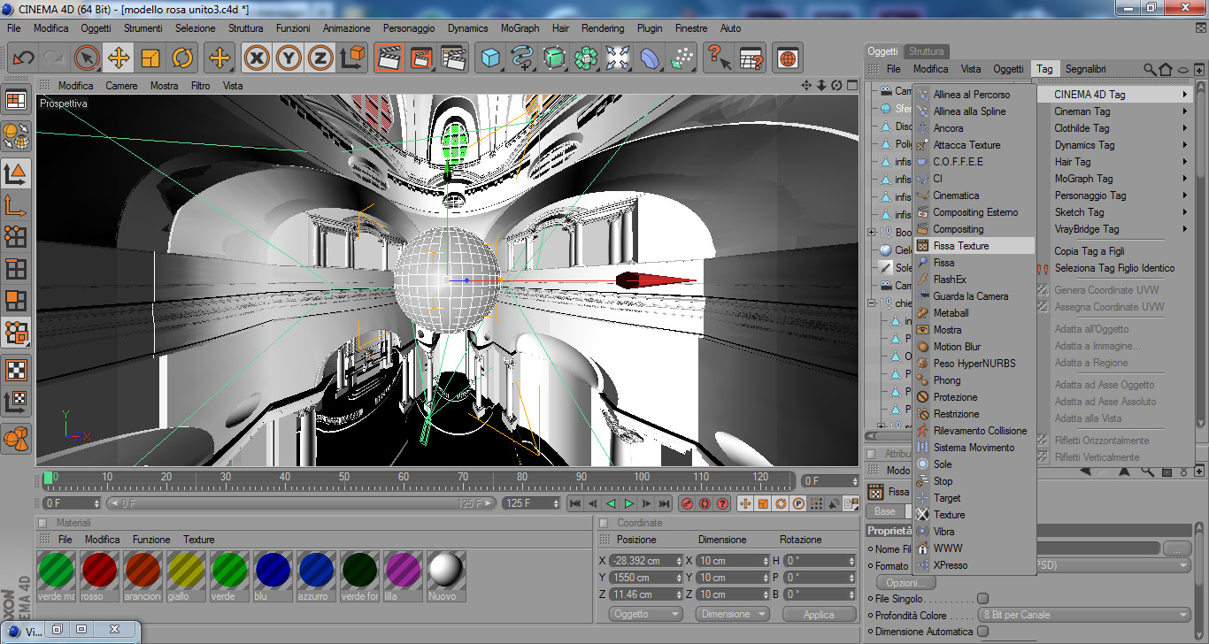

scusa la mia totale cocciutaggine: ma intendi uno di questi due menù oggetti presenti all' interno dell' immagine cheho allegato?
non riesco a trovarlo proprio.

Posts: 3567
Location: Pistoia
Re: VR: luce senza ombra
Post by visualtricks »
mmmno, io ce l'ho tra le tag di cinema (dove ci sono anche le tag Compositing, target, allinea a spline, ecc). Ti allego la scena che ho usato per la prova.

Posts: 3978
Location: Torino
Post by Arkimed »
Dalla schermata vedo che stai usando la R12... allora lo trovi nel menu Rendering

Post by giuliovasa79 »
l' ho trovato, era sotto le tag.
Allego l' immagine così che nel caso possa servire di aiuto a chiunque legga il post.
Adesso provo a fare la procedura che mi hai descritto.
