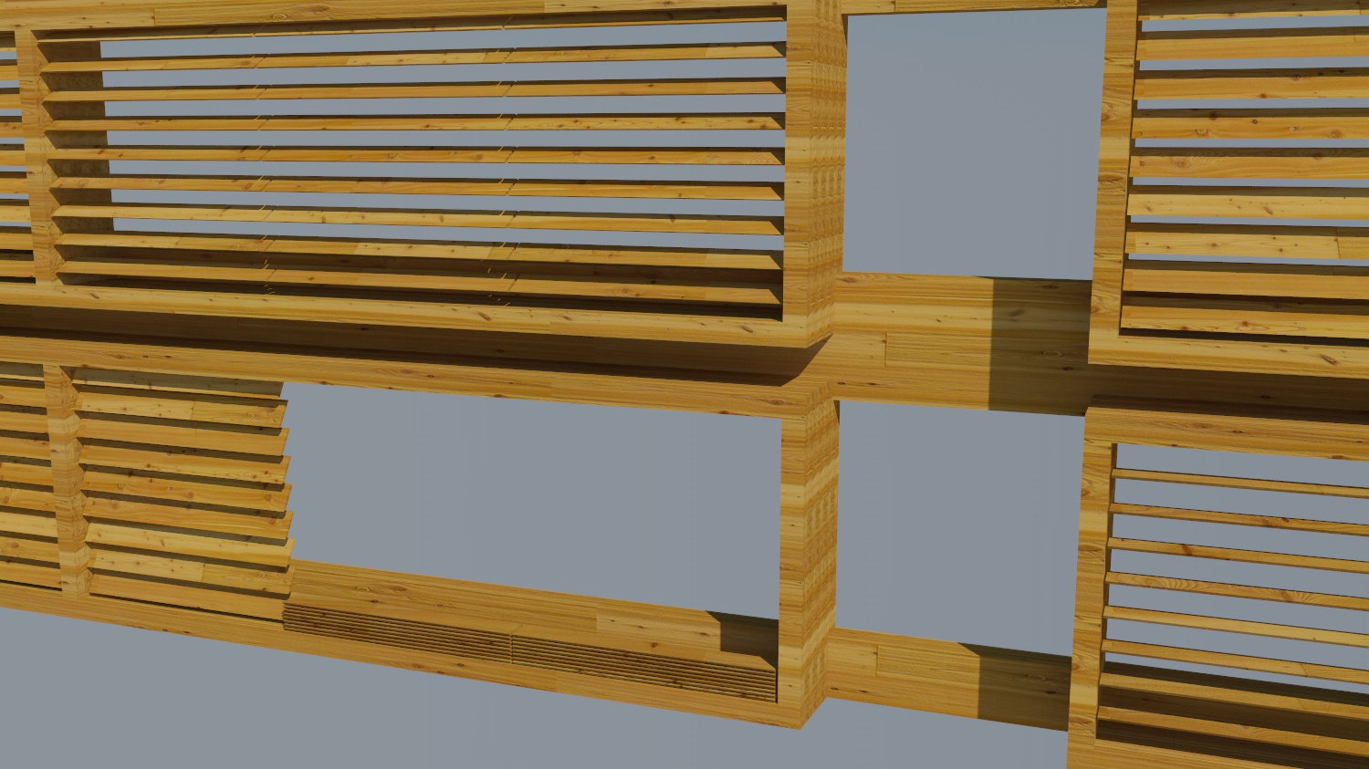

texture cubica errata sui lati
modello in SU e renderizzo in cinema con V-ray.
Il mio problema è che applico una texture (cubica) di doghe in legno su una facciata e a volte sono orizzontali a volte verticali a volte piccole...
Non capisco quale sia il problema e perchè si comporti così.
Per i dettagli vedi immagine allegata

dovresti assegnare la stessa texture a ogni songolo oggetto, dopodiché per ogni singolo oggetto ruotarla e scalarla come ritieni più opportuno.
se l'oggetto è singolo, selezioni semplicemente alcuni poligoni di esso (ad esempio dove vuoi avere la texture in orizzontale), tasto destro sul materiale > applica, e il materiale verrà applicato solo a quei poligoni.
quindi procedi con gli altri poligoni dell'oggetto, dove ad esempio vuoi mettere la texture verticale, stessa procedura, dopoiché orienti la texture solo su quei poligoni.
attenzione che sta roba con vray non funziona. in quel caso devi scindere l'oggetto in due gruppi di poligoni (quindi avrai due oggetti): quelli con texture verticali e quelli con texture orizzontale, dopodiché le applichi come sopra.

Ho applicato lo stesso materiale ma solo alla selezione laterale e il risultato e stato quello in allegato!
Grazie ancora

se poi la texture della selezione laterale la fai scorrere un op' in verticale, puoi allineare le venature del legno con quelle della texture frontale e ti viene tutto d'un pezzo.
saluti
