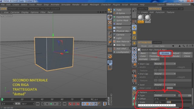

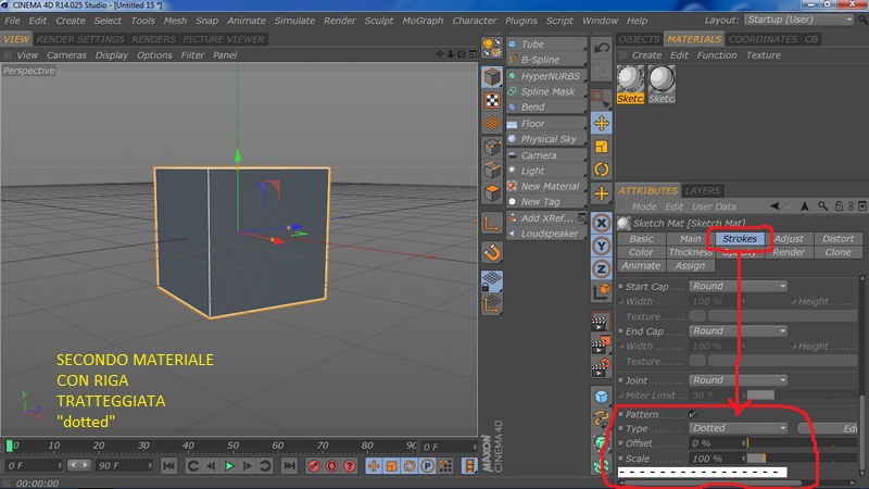

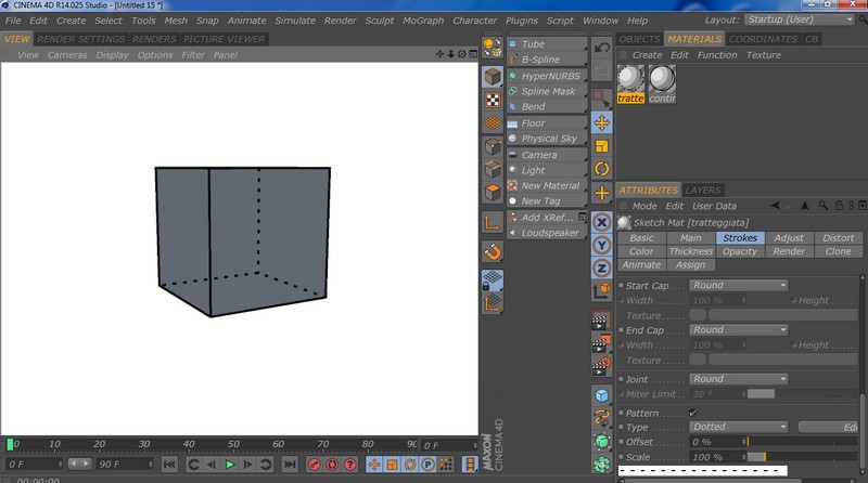

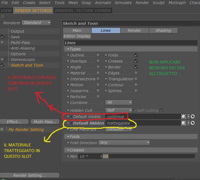

Giusto: con Sketch&Toon puoi vedere tutte le linee che compongono un volume. Bisogna attivare due materiali e inserirli negli appositi slot, dopo aver attivata la modalità "Advanced" nel menù "Main" nelle impostaz<ioni di render di S&Tnon riesco a trovare le impostazioni per fare i render in modalità xray (insomma, vedere le tutte linee che compongono i volumi). ho provato a smanettare sui comandi sketch adn toon,
