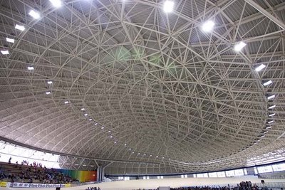

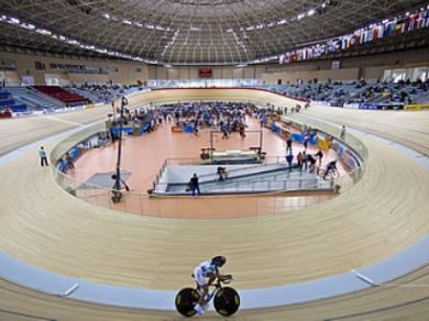

ecco delle foto esempio...
cosi !!!!
cosi !!!!
velodromo 2.jpg (39.22 KiB) Viewed 1022 times
o questa ma mi pare scura
tipo questa foto
tipo questa foto

Dalla scrittura intuisco una tua appartenenza Veneziana...
Allora collega!
Dalle foto reali postate come esempio vedo che il velodromo ha tutto intorno finestroni quindi, dando per scontato che il modello non sia in scala ma a dimensioni reali (maglio per V-ray ed i calcoli della luce) settando la "potenza" sole e del Physical Sky dovresti avere luce sufficiente all'interno. Detto ciò poi hai due strade per gli spot:
1- cerchi una .ies se conosci marca e modello dei riflettori
2- crei la lampadina con un materiale attivando il canale luminosity e poi con luci area crei l'illuminazione reale
posta qualche WIP con almeno il materiale override così da vedere!!
Di dove sei? Io di Mestre!
Ciao.
