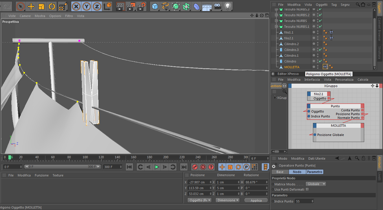

nel file allegato c'è uno stendibiancheria con i fili per appendere i vestiti ad asciugare.
sia i fili che i vestiti hanno un tag cloth e i vestiti sono connessi ai fili con il tag cintura.
fin qui funziona, ma non trovo il modo di vincolare la molletta al filo o ai vestiti, facendo in modo che lo segua sempre come posizione e rotazione.
qualche idea?

Ciao, un modo per fare quello che chiedi, è il nodo [punto] di xpresso, ti da la possibilità di "fissare" la posizione della molletta ad uno dei punti della corda, quindi un nodo per ogni molletta.
Per la rotazione, invece, è un pò più complicato, potresti però usare un escamotage, cioè potresti dare alle mollette una rotazione casuale di pochi gradi (magari sempre con xpresso)...
Oppure fissare un oggetto nullo ad un punto del lenzuolo sotto alla molletta (sempre con il nodo punto) e assegnare un tag target alla molletta ruotando l'asse Z della stessa verso l'oggetto nullo e bloccando la rotazione per evitare che la molletta ruoti su se stessa.
Per un maggior controllo, potresti anche usare il tag limita invece del tag target
