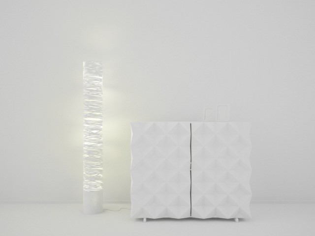

Sto cercando ri riprodurre questo mobiletto che allego però quando aggiungo le texture il mobile non mi viene colorato ma quasi bianco forse dovuto da tutta la luce che riflette
Come faccio a mantenere la stessa illuminazione facendo risaltare il colore del mobile?
La scena è composta da due luci area a SX e DX, la camera di defoult come i parametri e le impostazioni di vray.

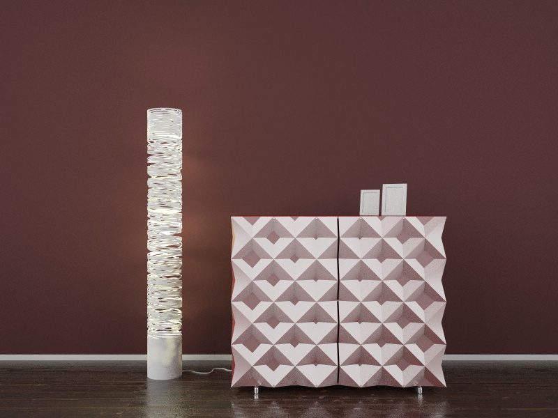

Grazie, la terza luce non la ho messa di proposito perchè pensavo che mi illuminasse troppo frontalmente e per questo me la schiarisse. Comunque provo ad aggiungere la terza luce.
Per ottenere quello che volevo ( più o meno) ho deselezionato la voce Affect Specular nelle VrayLight.
