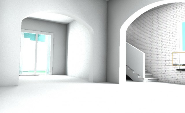

Ciao a tutti. Scrivo perchè sto avendo un problema con un modello importato da archicad. In sostanza gli oggetti importati, vengono renderizzati con una texture tipo intonaco anche se non hanno nessun materiale applicato, come mai??
Ringrazio da subito chi è già incappato in questo problema e volesse svelarmi la soluzione...

dall'aspetto dell'immagine, suppongo tu non abbia praticamente impostato alcun parametro all'interno del motore di render.
comunque quel puntinato che chiami intonaco non è una texture, ma un rumore causato dalla bassa qualità dell'illuminazione, o meglio, del suo campionamento.

non saprei, non ho fatto altro che mettere delle luci area attivando l'opzione ombre area...

non so che risultato tu voglia avere da questa cosa, poiché dall'immagine che hai postato c'è ancora una badilata di lavoro da fare, se vuoi ottenere un'immagine presentabile.
la causa della puntinatura comunque è imputabile a più fattori, tra cui i campioni delle luci area, il campionamento del precalcolo della GI, se la utilizzi, l'antialiasing, ecc.
ma in questa fase mi preoccuperei più di impostare il lavoro che di risolvere la puntinatura di superfici senza materiali.

Si è la prima prova per vedere giusto le luci, l'unica cosa è che solitamente non mi faceva questa puntinatura e quest'effetto rugoso.
I campioni ombre area erano preimpostati a 8. Di solito che valori si utilizzano per un risultato decente?? Il campionamento del precalcolo della global illumination da dove si modifica?

dipende da che tipo di precalcolo utilizzi.
è meglio se posti tutti i tuoi settaggi di render.
