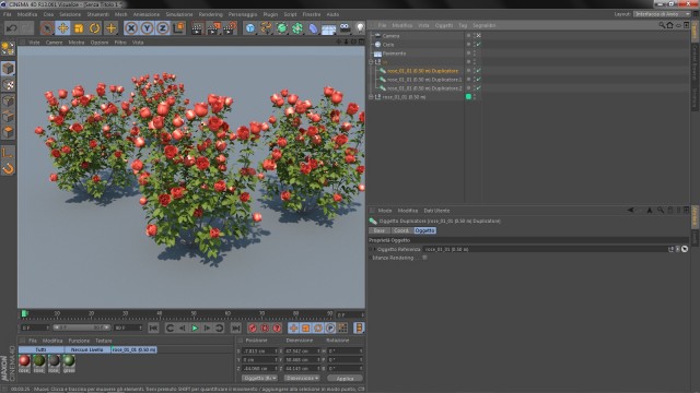

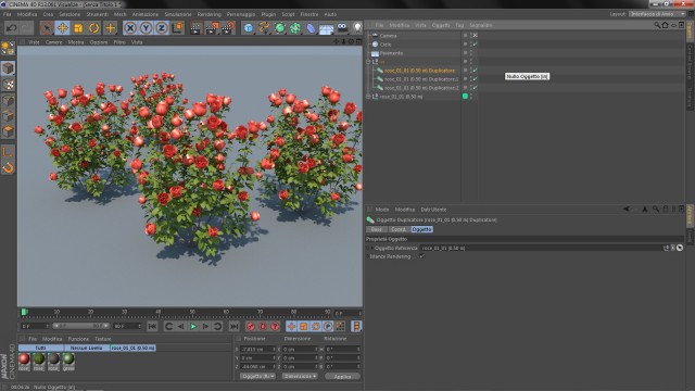

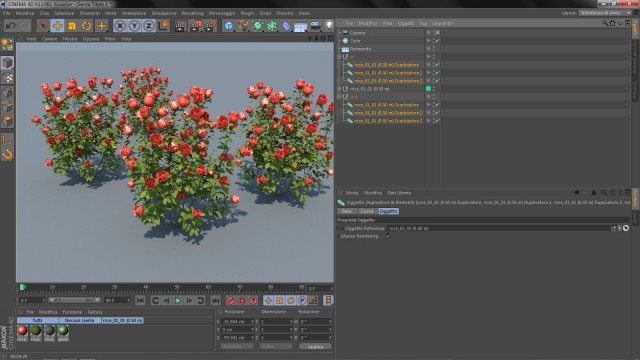

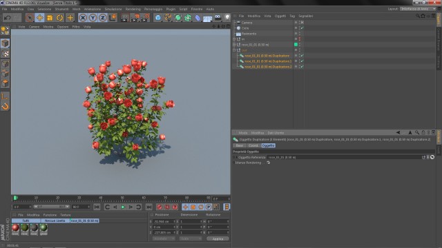

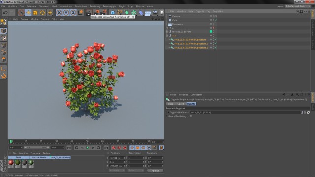

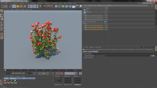

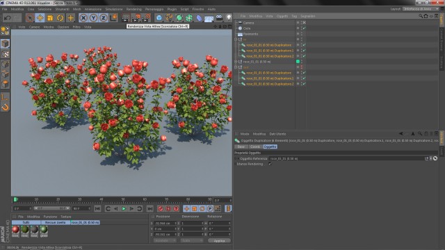

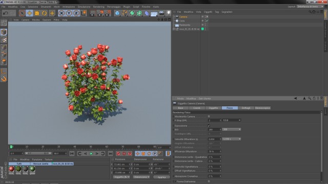

Scusami ma sull'albero 3D (duplicato o istanza che sia), o meglio, sui poligoni che compongono l'albero, anche se esso è un Duplicatore o Istanza, i raggi di luci non vengono comunque rimbalzati? E questi rimbalzi di luce non è la base per il calcolo della IG o dell''lluinazione indiretta?
Oppure, questi poligoni non generano ombre e riflessioni? Più ombre + riflessioni=più roba da calcolare=tempi più lunghi. :)
Comunque nel (mio) dubbio ho fatto delle prove che hanno incasinato ancora di più il mio "conoscere" riguardo l'argomento, nel senso che, sapevo che attivando il Duplicatore come Istanza risparmiavo sulla RAM (quindi potevo gestire un bosco per esempio), ma non sapevo che aumentava il tempo di render (come si può vedere dai tempi qui sotto).
Render con motore fisico+camera fisica+cielo fisico
Immagine A: Oggetto singolo ......................................................... Tempo 1:18 min.
Immagine B: Oggetto singolo + 3 Duplicatori (inquadrati) .......................... Tempo 3:25 min.
Immagine C: Oggetto singolo + 3 Istanze (inquadrate) ............................. Tempo 4:26 min.
Immagine D: Oggetto singolo + 3 Duplicatori (non inquadrati) ..................... Tempo 1:24 min.
Immagine E1: Oggetto singolo + 3 Istanze (non inquadrate) ......................... Tempo 1:41 min.
Immagine E2: Oggetto singolo + 3 Istanze (non inquadrate SPENTE) ............... Tempo 1:19 min.
Puoi notare che l'immagine E1 (con piante fuori inquadratura accese) ci ha messo di più rispetto a all'immagine E2 (con piante fuori inquadratura spente)
Immagine F1: Oggetto singolo + 3 Istanze (inquadrate) + 3 Istanze (non inquadrate) ......................... Tempo 4:29 min.
Immagine F2: Oggetto singolo + 3 Istanze (inquadrate) + 3 Istanze (non inquadrate SPENTE) ................ Tempo 4:26 min.
Stessa cosa, immagine F1 (piante fuori inquadratura accese) più tempo di calcolo rispetto a immagine F2 (piante fuori inquadratura spente).
Ti saluto.
PS: Scusami se ti ho riempito il post di immagine. :)
Immagine A
Immagine A
Immagine B
Immagine B
Immagine C
Immagine C
Immagine D
Immagine D
Immagine E1
Immagine E1
Immagine E2
Immagine E2
Immagine F1
Immagine F1
Immagine F2
Immagine F2
