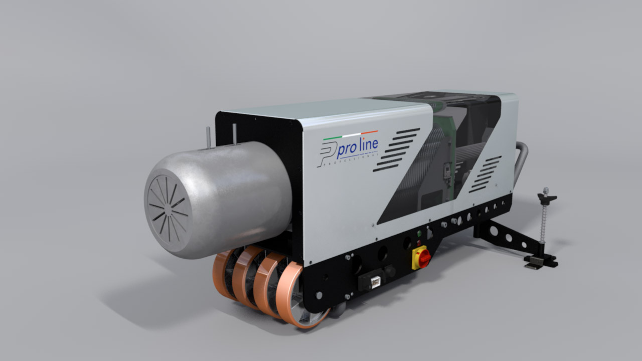

questa mattina ho riscontrato un problema con il CINAMA 4D TAG "MOSTRA".
Mi spiego:
devo ceare un'animazione in cui ad un certo punto scompare il carter di una macchina per far vedere l'interno, però il TAG applicato ad un vetro sembra modificare la rifrazione del materiale appena comincia ad agire.
Allego frame significativi man mano che agisce il tag da 100% a 0%
MOSTRA al 100%
MOSTRA al 100%
MOSTRA che comincia ad agire
Mostra a 0%
Mostra a 0%
Spero di essermi spiegato :?
Qualcuno saprebbe aiutarmi nel capire il motivo e ad arginare il problema?

..effetto molto fastidioso, hai ragione! :?
Proverei ad inserire nel canale alfa di tutti i materiali della scocca un colore bianco animandolo fino farlo diventare nero, dovresti risolvere! ;)
Posts: 10601
Re: Problema tag MOSTRA
si mi sa' che ce' qualcosa che non va nel TAG, probabilmente fa qualche pasticcio durante la dissolvenza, non l'ho mai provato a dire la verita' su oggetti gia trasparenti ma sempre su oggetti solidi, secondo me piano piano riporta a 1 l'indice di rifrazione sgangherandoti il vetro che presumo abbia una sua rifrazione.
meglio effettivamente animare il canale alpha, mettici lo shader COLORE...e animalo :)

eh ma anche con l'alpha non viene bene.. risolvi il problema del cambio di rifrazione, ma c'è un punto in cui l'oggetto scompare da un frame all'altro (almeno nelle mie prove). Prenderei in considerazione di renderizzare quel pezzo a parte e farlo sparire in postproduzione, l'ho fatto diverse volte e ti evita un po' di problemi

visualtricks wrote:.. c'è un punto in cui l'oggetto scompare da un frame all'altro (almeno nelle mie prove).
..bé nella prova che ho fatto sparisce tutto abbastanza dolcemente mentre c'è un bordo del materiale trasparente che resta e sparisce di colpo solo nell'ultimo fotogramma! :@
..se esportando i fotogrammi come immagine e si ritocca solo quello incriminato? :o
allego il dettaglio..
scocca che sparisce_partic.zip
(559.33 KiB) Downloaded 89 times

visualtricks wrote:eh ma anche con l'alpha non viene bene.. risolvi il problema del cambio di rifrazione, ma c'è un punto in cui l'oggetto scompare da un frame all'altro (almeno nelle mie prove). Prenderei in considerazione di renderizzare quel pezzo a parte e farlo sparire in postproduzione, l'ho fatto diverse volte e ti evita un po' di problemi
Ma se l'oggetto in questione è trasparente? diventa un lavoraccio :shock:
Dovrei renderizzarlo senza sfondi e cancellre le parti del vetro dietro la scocca in ogni fotogramma?
Comunque myskin sto provando a fare cosi ora, vedro cosa viene fuori.

lucertolaman wrote: Ma se l'oggetto in questione è trasparente? diventa un lavoraccio :shock:
Se lo renderizzi con canale alpha questo terrà conto anche della trasparenza per cui quando lo compositerai sopra il tuo sfondo lo vedrai in trasparenza.

heh si lo so ma le parti di vetro dietro, quelle coperte dal tambuto da ingranaggi ecc le dovrò cancellare a mano no? altrimenti potrebbe dare qualche problema.
Posts: 3978
Location: Torino
Post by Arkimed »
Beh ma tu non devi renderizzare il vetro da solo, ma con la struttura interna ed utilizzando un object buffer per crerarti l'alfa del vetro.
