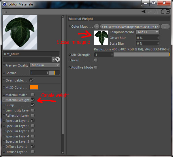

Ciao, per queste domande ti consiglio di usare ilcerca del forum, è un argomento ultratrattato! Cmunque in vray il canale alpha si chiama weight!

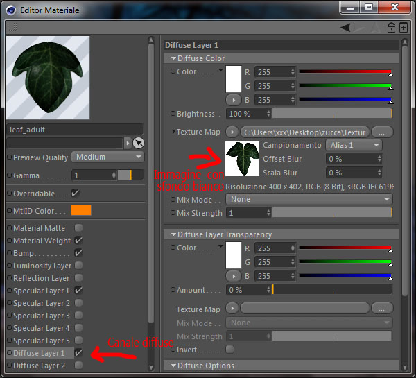

Guarda, è semplice... Fai così:
alfa 1.jpg (90.04 KiB) Viewed 5558 times
Naturalmente in un Vray Advanced Material...
Gianluca.
